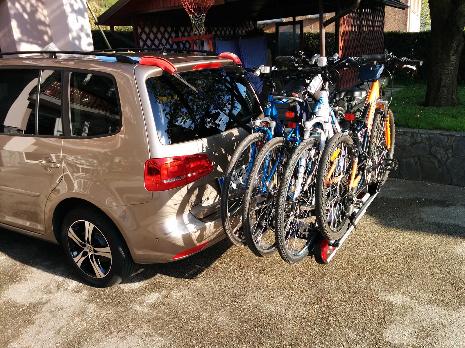

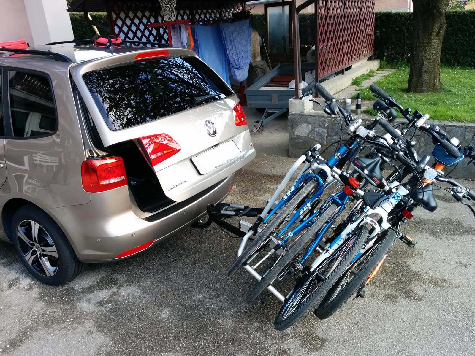

Gre za model:
BEEKEN FAHRZEUGTEILE X ALUTRANS ALUBIKE 4 (MODELL 2013)
+ Masivne izdelave.
+ Globoki in široko utori.
+ Pregib na sredini, lažje se naložen spravi v prvotni položaj.
+ Celoten se zaklene, proti kraji.
+ Kompletne zadnje luči (meglenka-vzratna) in oba pinska elektro priključka.
- Pregib na sredini ne omogoča odpiranja vseh zadnjih vrat pri nekaterih avtomobilih.
- Dodatno varovalo ob polni obremenjenosti (gre za en pas) se mi ne zdi praktično in zelo težko se ga pritrdi.
V tujini je cena okoli 300 eur. Priporočam nakup v SLO in še sestavijo in zmontirajo ti ga brezplačno, ki pa stane okoli 400eur.
VIDEO: http://www.ahk-preisbrecher.de/2003/fah ... /62240.htm
border_
Prispevkov: 314
Pridružen: So maj 28, 2005 4:01 pm
Re: Nosilec za 4 kolesa na vlečno kljuko
Napisal/-a border_ Sr apr 30, 2014 8:02 pm
- Evo izkušnja iz 900 km poti.... nosilec za kolesa se niti za cm ni prestavil.... vozil sem gor dva gorska kolesa po 15kg. Skoz 130km/h in vse brez težav. Nosilec sem imel dan in noč na avtu (zaklenjen), kolesa pa sem shranjeval v hotelu.
- Opažam pa, da se mi ena ključavnica za kolo malo težko zaklepa.
- Fajn bi bilo, če bi se nosilec, ko odstraniš kolesa iz njega, popolnoma zložil k avtu, za lažje parkiranje.
- Moj avto ima v homologaciji dovoljeno 75kg teže na priklop. Nosilec dovoljuje 70kg tovora. Torej teža_nosilca(20kg)+kolo_1(15kg)+kolo_2(15kg)= 50kg. Ostane še 25 kg za ostala dva kolesa, torej pa absolutno ne še za dva odrasla kolesa. To govorim za moj avto (VAG). Drugi avtomobili imajo pa 80kg nosilnosti na vlečno kljuko. Tukaj pa komot spravite štiri odrasle becikle na nosilec.
