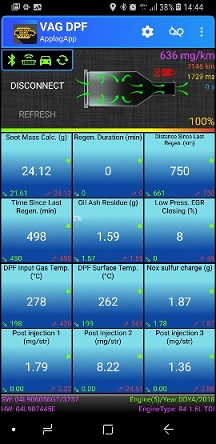

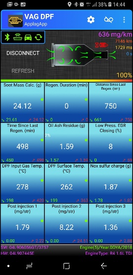

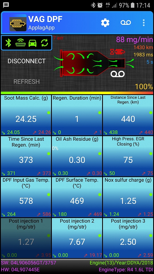

Tukaj sta 2 slike, tik pred začetkom regeneracije, enkrat pri 750km, drugič pri 440.
Do 750 se pride le pri vožnji skoraj v enem kosu. Ob kratkih vožnja je ta interval lahko le 300km.
Poraba se meni dvigne za 1l.

Wow, to pa je info, hvala za post! Kakšen app je to in kam ga priklopiš? :)

Prikop na obd, bluetooth povezava preko elm vmesnika, aplikacijo dobiš na trgovina play... 2 ali 3eu za polno verzijo
