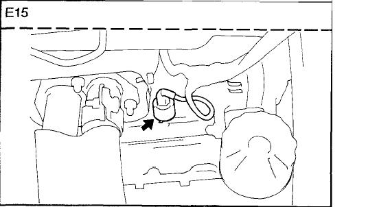

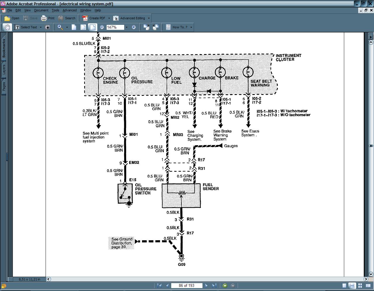

torej za tlak olja je potrebno senzor montirat tja , kjer je sedaj stikalo za signalno lučko. Oboje hkrati se tud da zmontirat? A ve kdo mogoče kje se približno nahaja tole stilalo na hyundai pony-ju(spodaj sta sliki)?

Senzor za tlak olja napopaš tm kjer je zdej stikalo za lučko za tlak olja.Če hočeš pa met oboje (in lučko in števc za tlak olja) boš mogu pa tak senzor nabavt.Jest ga mam zmontiranega in zadeva deluje.

Tisto zgoraj na sliki je tam kjer gre avspuh ven iz mašine.
