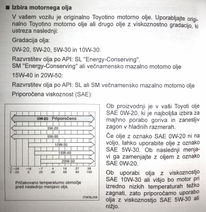

Še dve vprašanji glede vzdrževanja.
Zanima me zakaj na uradnih servisih pri menjavi olja uporabljajo 5W30 olje in ne 0W20 kot je priporočeno po navodilih? Možno da temu ni več tako (bilo pred letom dni) in da to ni na vseh servisih. Kaj pa vaš pogled na to olje? Očitno je, da je taka specifikacija zaradi porabe goriva, pa četudi samo za kakšen odstotek.
Drugo vprašanje je glede olja v menjalniku (transaxle). Po tujih forumih se pojavljajo analize pri menjavi tega olja in so zelo zaskrbljujoče, Toyota predvideva samo kontrolo na vsakih nekaj deset tisoč km, menjava ni nikoli predvidena, ker naj bi to olje preživelo življenjsko dobo vozila. Kaj če hočem najboljše za svoje vozilo, planetni menjalnik z obema el. motorjema je ja srce pogona, sama menjava olja je pa preprost drain & fill nobenega kompliciranja, drago je samo Toyota WS olje (če ga servisi sploh imajo). Torej kakšne so vaše izkušnje in priporočila glede tega?

Odgovor J.McLane
Uporaba različnih viskoznosti olja je pogojena s temperaturo okolice v kateri avto deluje. Olje viskoznosti 5W-30 je po temperaturnem območju delovanja povsem ekvivalentno 0W-20, verjetno pa ga servisi uporabljajo zato, ker je to olje ki se uporablja tudi pri starejših vozilih, za katere 0W-20 ni primerno, povrhu vsega pa je še nekoliko cenejše. Toyota 0W-20 predpisuje zato, ker je vozilo s tem oljem dobavljeno iz tovarne, zaradi svojega temperaturnega razpona lahko v proizvodnji uporabljajo le eno motorno olje s katerim pokrije vsaj celo Evropo, verjetno pa tudi druge kontinente.
Viskoznost je torej stvar izbire (lastnika oz. bolj usposobljenega mehanika) in ne nek rigiden predpis. Če bi stranka živela v Kaliforniji bi lahko mirno uporabljala 20W-50 olje (ki seveda ustreza predpisanemu standardu).
Moje osebno mnenje je, da je olje 0W-20 za najnovejše motorje morda vseeno najboljše.
Kar se tiče olja v menjalniku, ATF WS ne uporabljajo zgolj hibridi ampak tudi moderni Toyotini avtomatski menjalniki. Alternative za to olje ni. Običajno to olje res zdrži do konca življenjske dobe vozila, a glede na visoko ceno komponent v katerih se uporablja, vseeno priporočamo to olje zamenjati od časa do časa (recimo vsaj na 100.000 kilometrov).
LP, Jernej
J.McLane
Prispevkov: 1295
Pridružen: Ne feb 19, 2006 5:01 pm
Re: VSE O HIBRIDNI TEHNIKI - gost JERNEJ BOLKA
Napisal/-a J.McLane Pe nov 22, 2013 11:54 am
Kar se temperaturnih območij tiče bi bila dovolj še kakšna višja viskoznost kot 5W30 za naše ali celo svetovne razmere. V navodilih se to olje bolj pojavlja kot način za znižanje porabe kot pa zardi temperaturnega območja.
Zanimivo pa je, da v sončni Kaliforniji vsi servisi že nekaj let upoštevajo navodila Toyote in točijo samo 0W20, mogoče je to tudi zahteva California Air Resources Board (CARB).
