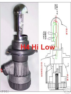

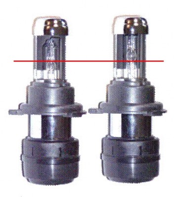

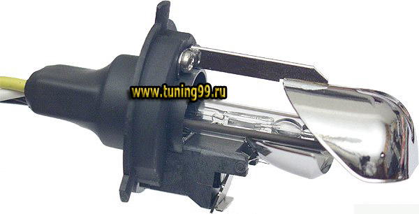

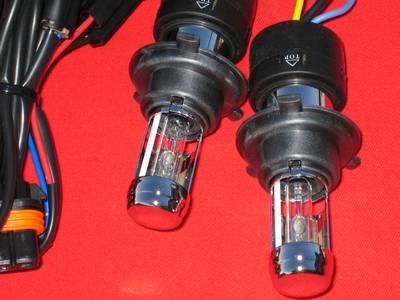

Ni dosti drazji. Mislim da je cena okoli 250eur. Bixenona je vec razlicnih tipov. V kitih se najbolj uporalja taki, da je ena zarnica, eno polje za razelektritev in plehec ki se z elektromagnetom premika ko se preklaplja med kratkimi/dolgimi lucmi. OEM proizajalci se igrajo z ogledali. Vidi slikce....
OEM Bixenon

Opisana kombinacija velja samo za H4 tip žarnice. Kombinacija xenonske in halogenske žarnice ni ravno najboljša - v primeru, da ti crkne halogenska (dolga luč), morš menjat celo kombinacijo žarnice.
Najboljša rešitev za H4 je Bixenon sistem, ki je le malenkost dražji od navadnega.
bass je napisal/-a:A to pomeni, da imaš lahko dve dolgi žarnici - eno združeno s xenonko, drugo pa posebej v svojem ležišču?
Še vseeno imaš samo eno dolgo žarnico, ki pač ni xeonska, temveč halogenska. Žaromet s H4 žarnico ima namreč podnožje samo za eno žarnico H4.
