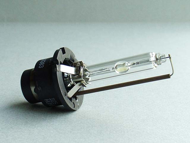

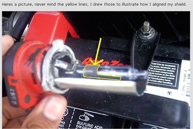

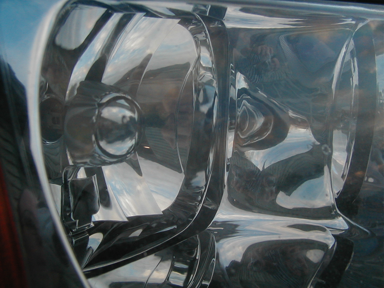

Da razcistimo primere kjer rabite D2S:
Ni bistvo kaksen zaromet imate ampak kaksna je original zarnica. Ker je zaromet projektiran za taki tip zarnice!
To je nezasencen zaromet in tu rabite nezasenceno zarnico kot je bila originalna (D2S)
To je zasencen zaromet in tu rabite nezasenceno zarnico kot je bila originalna (D2S)
D2S
D2S
D2R
To NI zasencena zarnica!
--= Hasta La Vista Don =---

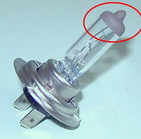

Mam pa žarnice take,(ne H7 ampak H4) kot si napisal v eni sliki pod opombe - H7 nezasenčena, čeprav ma neko kapico na koncu.
