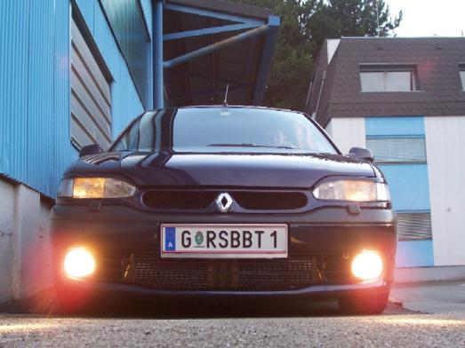

safrani so imeli skoraj vsi pranje žarometov ne glede na to ali imajo xenon ali ne,ta na sliki je l.1995 pa ma pranje xenona pa ne
