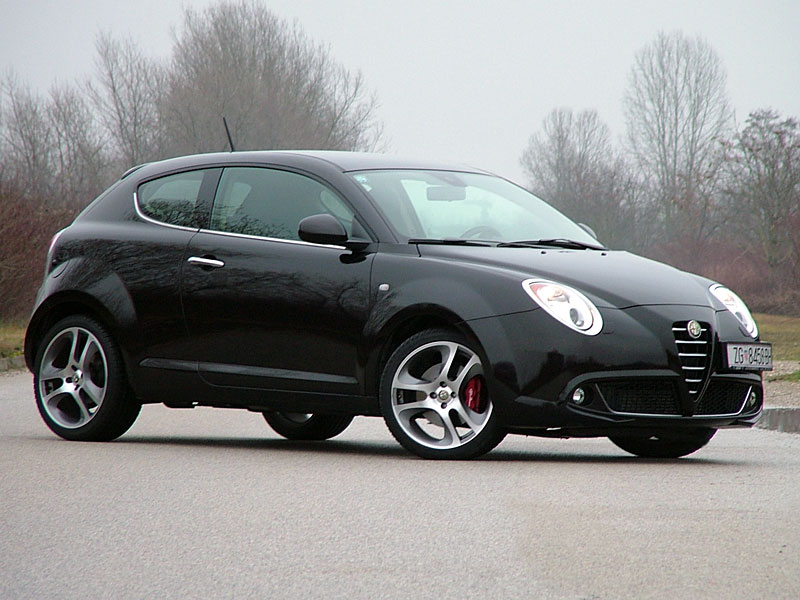

torej, da razčistimo par zadev o ksenonu. zadnjič sem mel možnost povprašat kako je s s to zadevo... Dejansko ni potrebno imet pranje žarometov ampak samo avtomatsko nastavljanje višine snopa. Kar dokazuje tudi nov MiTo, ki ima (serijski) ksenon brez pranja. Vsak dan zvem kaj novega glede tega.. :roll:

Addicted je napisal/-a:torej, da razčistimo par zadev o ksenonu. zadnjič sem mel možnost povprašat kako je s s to zadevo... Dejansko ni potrebno imet pranje žarometov ampak samo avtomatsko nastavljanje višine snopa. Kar dokazuje tudi nov MiTo, ki ima (serijski) ksenon brez pranja. Vsak dan zvem kaj novega glede tega.. :roll:
Mito ima pranje žarometov...malo bolj si poglej.

Napisal/-a Addicted To jan 20, 2009 4:16 pm
torej se tisto odpre in 'špricne'? ker ko sem ga jaz zadnič od blizu gledal je samo plastika tam (s ksenonom seveda)
Poleg tega sem Stepančiča vprašal kako je stem in je dejansko on to posredoval..

Napisal/-a Grega_ Sr jan 21, 2009 8:05 am
Jap, odpre se in začne špricat, takšen sistem da so šprice "skrite" ima ogromno avtomobilov že ohoho let, ni to nobena nova tehnologija.
