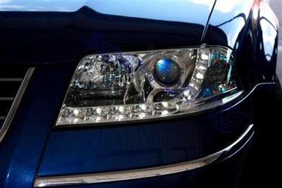

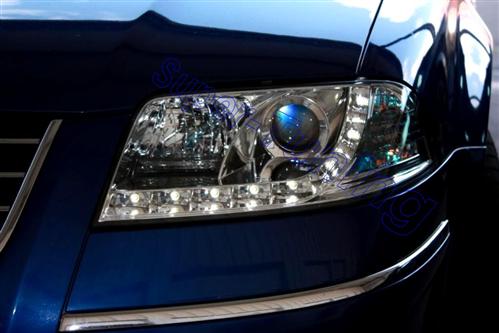

4300K ali 6000K
Napisal/-a tvirus Po sep 14, 2009 6:49 pm
Odločil sem se, da si bom vgradil xenon kit, ne morem se odločit ali bi kupo 4300K ali 6000K. Prosim za kak nasvet. Vgradil pa bom v Passata na sliki.
Re: 4300K ali 6000K
Napisal/-a MacTron Po sep 14, 2009 6:57 pm
tvirus je napisal/-a:Odločil sem se, da si bom vgradil xenon kit, ne morem se odločit ali bi kupo 4300K ali 6000K. Prosim za kak nasvet. Vgradil pa bom v Passata na sliki.
Malo si preberi za nazaj... smo ravno pred parimi dnevi smo o tem razpravljali, ampak vem
da je vsem to tako tezko bom se enkrat povedal na tvojem primeru: 4300K zaradi vecje
svetilnosti 3200-3600lm, poleg tega imas prevec izrazite aftermarket dectane-jeve luci.
Torej ze zaradi tega... in poleg tega si uredi tudi pranje zarometov (povedano ze n-krat)
zgoraj imas pa cel skupek zakaj, kako, in cemu je to dobro.
