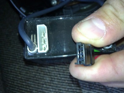

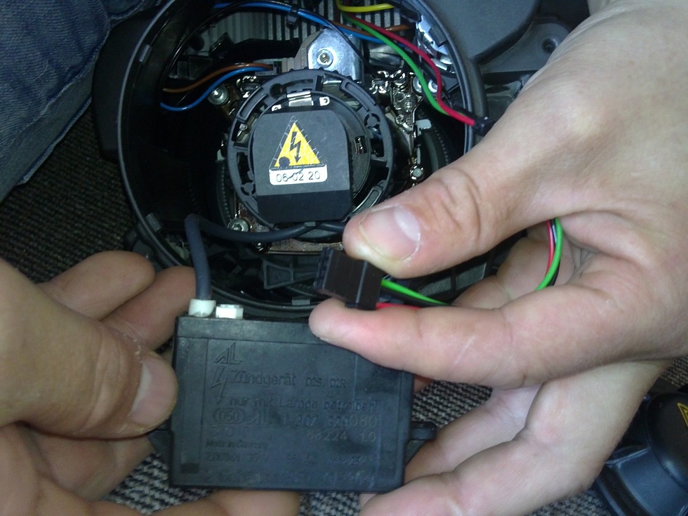

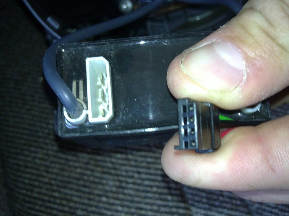

Pozdravljeni,
Vidim da ste se zelo razpisali na temo o XEONONU:)
Sem probal malo iskat, samo je zelo veliko napisano in preveč za brat, da bi našel kar iščem.
Kolega ma GOLF 5 GTI in nima original xenonk. Je pa kupil original xenon luči, žarnice D2S(če se ne motim) in vžigalnike plus še tisti balast ki pride pod lučjo.
Trenutno ima neke probleme pri vezavi, ker ne pašejo točno konektorji na že obstoječe.
Pa me zanima če je možno to zvezat? Pravijo da naj bi bilo treba sprogramirat še računalnik. Kulk je to vse res?

Napisal/-a abbe To maj 17, 2011 9:52 pm
treba je dobit adapterje verjetno da bo napeljava pasala.
potem je pa treba prek testerja omogociti xenon drugace res ne bo delovalo..

Samo mislim da niso vžigalniki original, tako da mora še neko prevezavo naredit električar. Se sploh splača al naj proba poiskat original vžigalnike? Ma ponudbo za 60€ za enega. Se pravi 120€.
Za kje so te kabli? it obstoječih kablov na luč?
