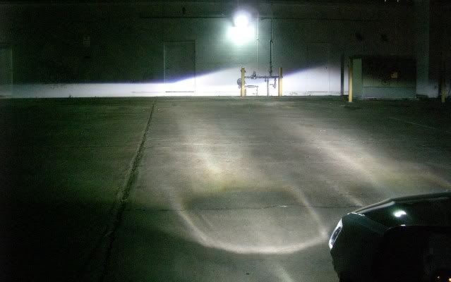

Vidim da ga nisi dobro razumel. Luč res da ima lečo, vendar rez snopa svetlobe ni pravi. Ta luč je namenjena halogenskim žarnicam in ne xenonu, ki ima snop rezan tako, da nima ob desni strani žarek poševno navzgor odrezan (ampak je povsem paralelen s tlemi). Poglej si spodnjo sliko kjer lahko vidiš da je rez žarka drugačen kot pa pri tebi....
Takole bo pa izgledalo pri tebi:
Vidiš razliko?
No in zaradi tega homologacije ne boš nikdar naredil (luč ni namenjena ksenonu). No da ne bi o tem da ti manjka še pranje luči, avtomatska nastavitev višine snopa...
Mehanik ti je pa hotel s tistim stavkom le to povedati, da bo balaste dobro skril da ne bodo takoj vidni in se jih bo težko odkrilo.

mkrizan: vidim da imas luc z leco, tako da vsaj policajem ne bos prevec opazen (predvsem ker originalna xenon luc za Megana izgleda na zunaj popolnoma enaka) in ne bos motec ostalim uporabnikom. Za snop svetlobe ti je ze swen dal lepo sliko, kako mora izgledat s pravo xenon lucjo, poglej tam ko je na xenonski stopnicka in gre potem spet naprej desno ravno vzporedno s cesto? No pri tebi se od stopnicke gor ne bo zravnal in se nadaljuje gor. Zaradi tega na desno stran svetis previsoko in slepis. Snop svetlobe ti pogledajo na tehnicnem, tam ko pogledajo visino luci, in ce ne prej, te bo tam vrgel.
In kot receno, s tem ko ti je mehanik rekel da ti bo tako vgradil, da se sploh videlo ne bo.. Ja, skril bo balaste in vse komponente tako da se jih ne bo videlo na prvi pogled, ampak se vedno nimas pravega snopa, pranja, avtomatskega leveliranja, ... tako da cez tehnicnega ne prides v vsakem primeru, policaji pa tudi niso tako neumni in veliko vejo, in ce se ti bo spravil pregledovat, bo hitro videl kaj vse ti manjka.
No, po vsem tem lahko povem se tole: veliko se nas vozi s xenon kiti v navadnih halogenskih luceh (seveda projektorji z leco), in nimamo posebnih problemov z oblastmi ali drugimi uporabniki ceste. Dokler imas luc pravilno nastavljeno in se vozis normalno in nimas cist modrih xenonk notr, ti noben ne bo tezil. Edino za tehnicnega na hitro zamenjas in das notr nazaj originalne zarnice, pa gremo.

Kaj pa je torej potrebno narediti da bo snop tako kot je prikazan na prvi sliki? lepo vzporeden? Ker če sem prav razumel, je baje original xenonska luč od tega megana enaka tej ko je not.. torej zakaj bi snop bil drugačen? Pa še tole me zanima, kje se da dobiti avtomatsko nastavljanje višine in koliko stane

mkrizan je napisal/-a:Kaj pa je torej potrebno narediti da bo snop tako kot je prikazan na prvi sliki? lepo vzporeden? Ker če sem prav razumel, je baje original xenonska luč od tega megana enaka tej ko je not.. torej zakaj bi snop bil drugačen? Pa še tole me zanima, kje se da dobiti avtomatsko nastavljanje višine in koliko stane
Original xenonska luc na zunaj IZGLEDA enako kot halogenska, sam projektor je seveda drugacen. Halogenski je prirejen za halogenske zarnice in halogenski snop, xenonski pa za xenonske seveda. Seveda so drugacne tudi same oznake na luceh, na halogenskih imas oznake s certifikati in tip halogenskih zarnic, na xenonskih pa seveda xenonske oznake.
Obliko snopa doloca zaslonka v projektorju, med leco in reflektorjem. Seveda se jo da predelat v xenonski snop (jaz jo imam recimo), vendar moras zato luc popolnoma razdret in predelat zaslonko v pravo obliko in vse skupaj sestavit nazaj.
