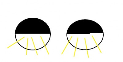

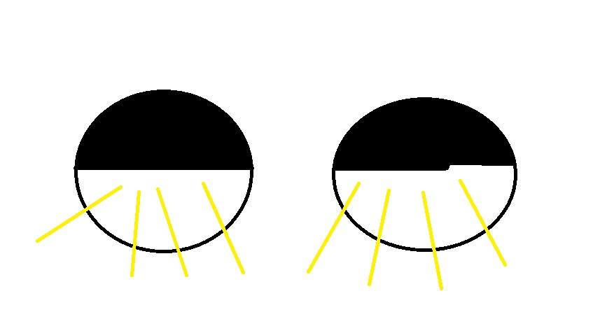

lahko samo povem da ma večina projektorjev notri premično "zaslonko" oz un pleh ki dela cut off in se ga da premaknt tako da ustreza ali vozilom ki imajo volan na levi ali vozilom ki imajo volan na desni strani.
in če si projektorje naroču iz uk naprimer je to narobe nastavljeno in je treba dat žarnco vn pa notr un pleh premaknt pa je stvar gotova.
jst mislm da je v tem problem.

Prva ravnina je desna luč, ker je leva luč dvigjena tako kot more bit nastane prva stopnička, nato pa je zaslonka za EU, ki ima še rahlo odrezano da ti osvetli dalje bankino, pešče itd...
P.S.
Stopnički sta 2. Tista taprva nastane zaradi "štoka" garaznih vrat.
