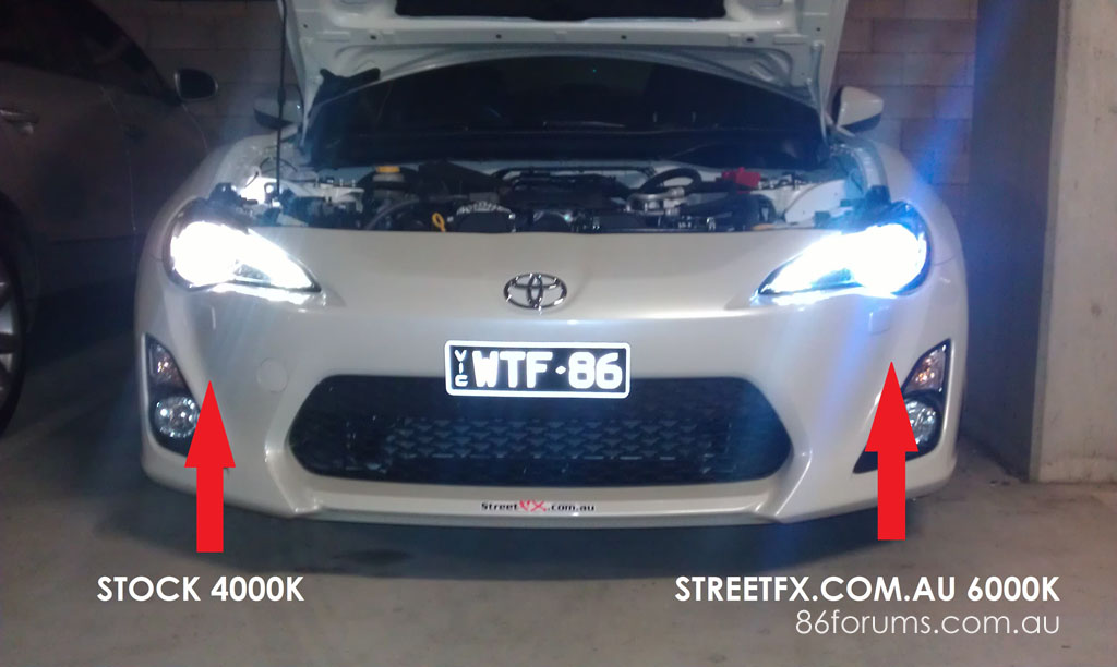

Napisal/-a NoF3ar Sr jan 15, 2014 3:00 pm
Noben tovarniški Xenon ni 6000k pa če se vsi, ki ste to slišali v gostilni obrnete na glavo. Ponavadi ni niti 4300k. Ampak se sučejo med 4000-5000k. Natančneje toyota uporabla 4000k včasih pa tud 4300k.
Sicer pa vse to ze piše tukaj....
Tukaj imaš lepo primerjavo:

Jaz sicer izhajam iz svojega šihta (prodajam elektro material), tako da nekaj vem kar se tiče žarnic. Sicer je res da so xenonke nekoliko drugačne, ampak barvna temperatura v kelvinih pa je popolnoma univerzalna. 4000k je recimo tista svetloba ki se pojavlja v pisarnah/bolnišnicah/šolah. Višje kot se gre bolj potegne na modro, nižje pa bolj na rdeče/rumeno. Niso pa to ločene barve, ampak so to vse odtenki bele.
V kar nekaj testih so ugotovili da se za xenon najbolje obnese dobrih 4000k. Modrikasta svetloba sicer seže dlje(npr.. modre lučke se vidijo dlje od belih), ampak človeško oko pri beli svetlobi bolje vidi. Banalen primer bi bila osvetljitev nečesa z modro svetlobo. Videlo bo se na daleč, ampak bi človek imel veliko več dela razpoznat kaj točno gleda, čeprav bi bilo osvetljeno.
Drugače pa ja, original xenon je načeloma dobrih 4000k.
