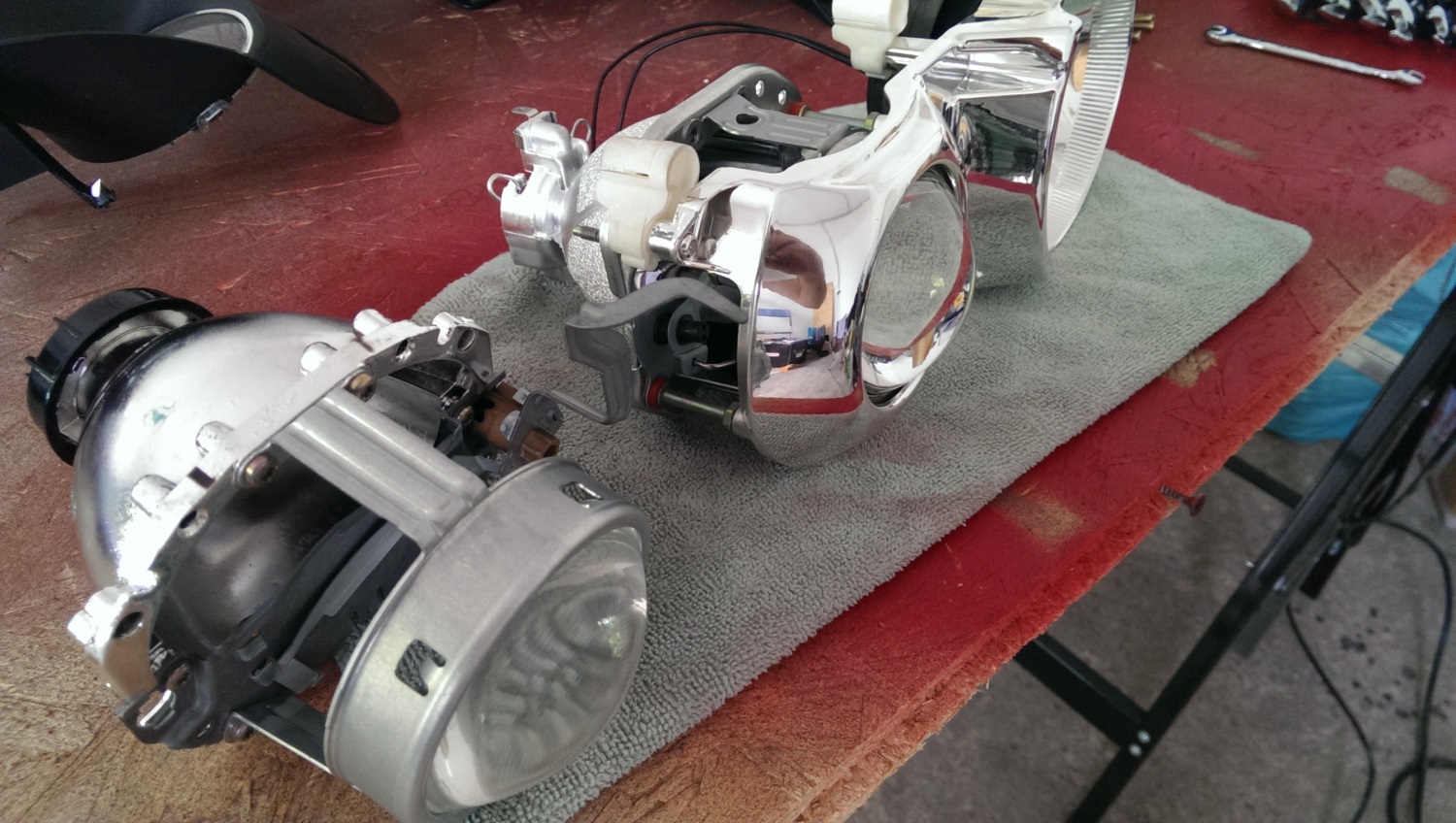

EX-B je napisal/-a:Ce si mislil s ciscenjem lece na to, da sem omenil da imam jaz opticno cisto leco, pa je to nekaj popolnoma drugega. Jaz imam namrec dejansko zamenjano leco projektorja z opticno cisto. Navadne zamegljene (fresnel) lece, ki jo ima vecina OEM projektorjev namrec ne mores s ciscenjem spremenit v opticno cisto leco. To je sicer dober upgrade projektorja, saj opticno cista leca omogoca bolj oster cut-off, omogoca bolj "crisp" barvo svetlobe in pa prepusca vec svetlobe direktno na cesto.
Lahko to malo bolj razložiš, pa opremiš s kakšnimi slikicami?
Hvala :)
EX-B
Prispevkov: 1110
Re: Vse o XENON-u in njegovih tehnologijah
Napisal/-a EX-B Sr maj 14, 2014 11:02 am
Hmm, tako na hitro najdem samo tole primerjalno sliko iz mojega arhiva, ko sem svojemu menjal projektorje:
Spredaj je originalni projektor, ki ima zamegljeno, fresnel leco, zadaj v ohisju pa novi projektor, z opticno cisto leco. Razlika je vidna, ko pa das notri burner in pogledas output, pa tudi, ampak mislim da nimam nobenih slik outputa.. Bom se malo pobrskal.
Same opticno ciste lece se dobi tukaj: http://www.theretrofitsource.com/components/lenses.html. Prodaja jih se marsikdo drug, tako da ni nujno narocat iz USA. Jaz sem v svojem sicer menjal celotne projektorje, ker sem hotel imet bixenon in pa originalni niso bili vec v najboljsem stanju.
Lp. Grega, DipLab.si

To se potem samo stekleni del zamenja?
EX-B
Prispevkov: 1110
Napisal/-a EX-B Sr maj 14, 2014 1:13 pm
Tako je, samo stekleni del je leca in jo lahko zamenjas. Staro ven, novo not. Samo velikost moras pravilno narocit (najpogosteje 2.5 ali 3 cole).

Če prav razumem se pa na žalost ne da leče oz. projektorja vzeti ven iz zadnje strani, ampak je treba odlepiti tudi prednje "steklo"?
EX-B
Prispevkov: 1110
Napisal/-a EX-B Sr maj 14, 2014 2:32 pm
Tako je.

Pa je tudi pri tebi tisti modri rob, kjer je odrezan snop?
Ni nič moteče?

Napisal/-a EX-B Sr maj 14, 2014 5:05 pm
Color band na cut-off-u lahko pri vsakem projektorju reguliras z igranjem z oddaljenostjo lece od projektorja. Na mojih je nekaj modrega color band-a, ampak to porajtas samo ko gledas v steno, ko se vozis po cesti color band-a ne porajtas in nima kaj motit.

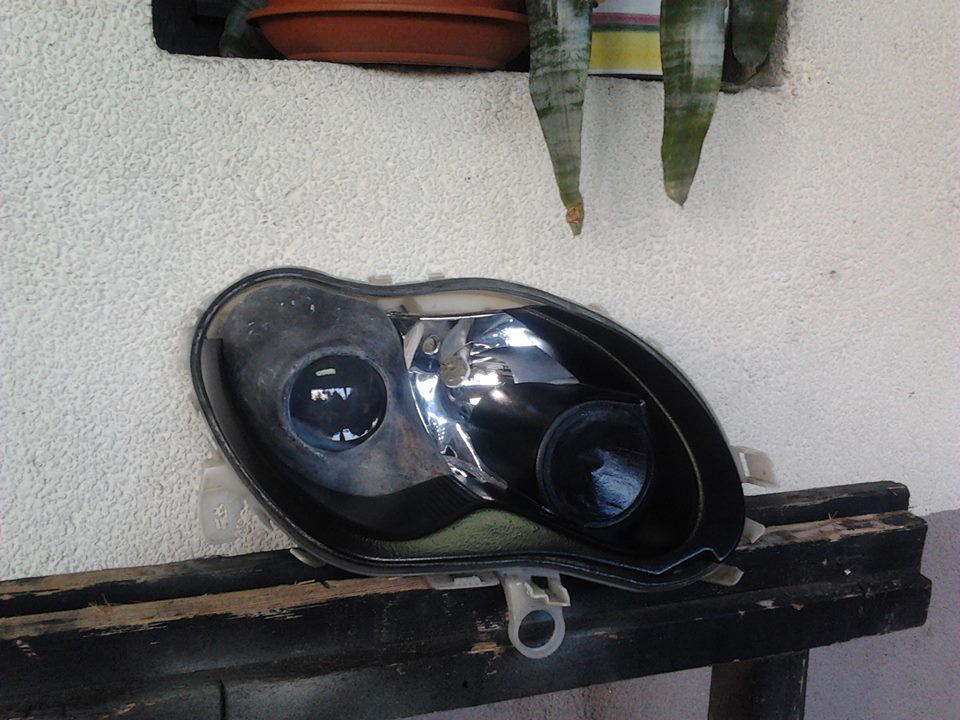

ko je glih debata o Xenonu imam vprašanje če mogoče kdo ve kako in kaj je možno za vgradnjo bixenona v avto kateri iz tovarne ni nikoli prišel s takimi sistemom. Luči imam sicer že napol predelane, vgrajena je leča od BMW-ja.
Zamišlejo je pa da namesto obstoječe dolge žarnice pride led za dnevno luč, na pozicijo kratke pa vgrajena bixenon.
Glede pranja in nastavljanje višine itd pa tudi nimam nobenih težav uredit zadevo.
Na kratko me zanima kaj in kako se lahko policaji spotaknejo ob luči, kljub temu da je vse vgrajeno v orginal ohišje luči.
Hvala za vsak nasvet.

fico1981 je napisal/-a:ko je glih debata o Xenonu imam vprašanje če mogoče kdo ve kako in kaj je možno za vgradnjo bixenona v avto kateri iz tovarne ni nikoli prišel s takimi sistemom. Luči imam sicer že napol predelane, vgrajena je leča od BMW-ja.
Kar se tice policajev (in tehnicnih) ti je ze pskoda povedal, zna bit kar zanimivo. Ko sem imel jaz na prejsnjem avtu predelane luci, sem imel en komplet originalnih nepredelanih na zalogi doma v kleti, da sem z njimi delal tehnicne in podobno..
Za predelavo v bixenon se menja celotne projektorje, saj je premicna zaslonka in solenoid ki jo premika dejansko del bixenon projektorja. Ta solenoid se potem samo enostavno poveze na napeljavo dolge luci.

Napisal/-a fico1981 Če okt 23, 2014 7:19 am
sem imel že primer da so me policaji ustavili samo zato da si je avto pogledu.
projektor je pa cel vzet iz BMW-ja. v priponki pa kakšno je trenutno stanje, manjkajo še finese, pa odločitev na kakšno barvo bi pobarval ( srebrna, črna ali rdeča).

Napisal/-a EX-B Če okt 23, 2014 3:45 pm
Lepo, vidim da delas luc cisto na novo torej.. V tem primeru bi jaz vzel kak boljsi bixenon projektor z opticno cisto leco (oglej si http://www.theretrofitsource.com/compon ... ctors.html ). Opticno cista leca naredi veliko razliko, tako da je eden izmed boljsih upgrade-ov, ti povem iz lastnih izkusenj :)
