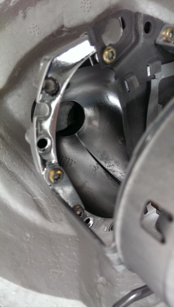

Tole je originalen Hella projektor iz mojega isto 14 let starega BMW-ja. Ni ravno prezgan, je pa dalec od novega. Menjava z novim bi-xenon projektorjem z opticno cisto leco je naredila razliko kot dan in noc, ceprav je ze s temi projektorji svetil bolje kot dosti drugih avtov ;)

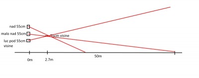

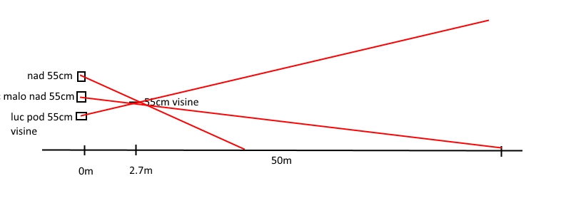

gaszajla: OK, na hitro sem nekaj narisal v paint-u, povej mi kako vraga luc iz terenca (visoko nad 55cm visine), nastavljena na 2.7m oddaljenosti na 55cm visine sveti do 50m? Ali pa kako luc kakega sportaka konkretno pod 55cm visine, na 2.7m oddaljenosti nastavljena na 55cm visine tistemu na 50m oddaljenosti od tebe ne sveti direktno v glavo?
Jaz ne vem kaksno fiziko so tebe ucili, ampak kolikor vem ze dolgo casa vemo da svetloba v normalnih pogojih potuje naravnost, se ne ukrivlja ravno sem pa tja kar tako..
Lp. Grega, DipLab.si
