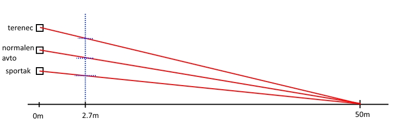

čare je napisal/-a:Profesroje sem mel po vsej verjetnosti še tvoje,ti pa se še vedno nisi zjasnil kam po tvoji nastavitvi sveti luč,katera je 50 cm od tal (center luči-žarnica)in kam tista ki je 80 cm od tal
Tista,ki je 80 cm od tal je lepo usmerjena na tistih dobrih pol metra.Mogoče si videl,da imajo luči v sebi nekaj vijakov,ki se z njimi usmerja parabola gor in dol.A sem jasno napisal.Sinko isti princip delajo na tehničnih a ne,da je tako.Obrnejo šraufke,da dosežejo daljavo žarometa.Nisem še videl,da bi karoserijo rezali in premikali luči.

Ja model ampak je ne štelajo na 55 cm na 2,7 metra,ker maš gor jasno sliko kam bi potem svetila.Razumeš??

Se ena slika:
Tukaj sem luci razlicnih visin povezal direktno na 50m dolzine, torej, sem jih usmeril tocno na 50m. Povej mi, ali so na razdalji 2.7m od avta (modra crtkana vertikalna crta) nastavljene na isto visino, zato da vse dosezejo tistih 50m?

Ne ! Seprav jst mam normalnga recmo ..nic ni spuscen pa zgoraj na luceh mi pise 10 % nek naklon al kaj je to..ce dam avto 2.7m od stene in pomerim sredino luci od tal nastimam kako ? Za levo ,desno mi je jasno da pomerim razmak me sredino luci in ga prenesem na steno in nastimam

renodriver je napisal/-a:Ne ! Seprav jst mam normalnga recmo ..nic ni spuscen pa zgoraj na luceh mi pise 10 % nek naklon al kaj je to..ce dam avto 2.7m od stene in pomerim sredino luci od tal nastimam kako ? Za levo ,desno mi je jasno da pomerim razmak me sredino luci in ga prenesem na steno in nastimam
1. postavi avto direktno do stene
2. pomeri visino od tal do visine zarnice v luci in v tej visini narisi crto na steno
3. narisi se vertikalne crtice za pozicijo vsake luci (da jih bos lahko umeril levo in desno)
4. avto odpelji nazaj na oddaljenost 7.6m od stene, ce le lahko (meritev bo bolj natancna), ali pa na 2.7m, ce nimas dovolj prostora
5. crto na steni znizaj za 5cm ce imas avto na oddaljenosti 7.6m ali za 2cm ce si na 2.7m
6. nastavi luci na novo znizano crto po visini in na svoje vertikalne oznake po horizontali
Tako se pravilno nastavi luci.

Vsem ostalim: Da ne bo pomote, moj zgornji postopek takisto ni namenjen za ekstremne primere zelo nizkih ali zelo visokih luci, tam je treba pogledat procent napisan na sami luci in preraracunat vrednosti za koliko je treba znizat crto na steni, da bo snop svetil 50m dalec. Velja pa ta postopek zadosti natancno za 95% avtov pri nas, ki imajo luci na neki priblizno normalni visini.
