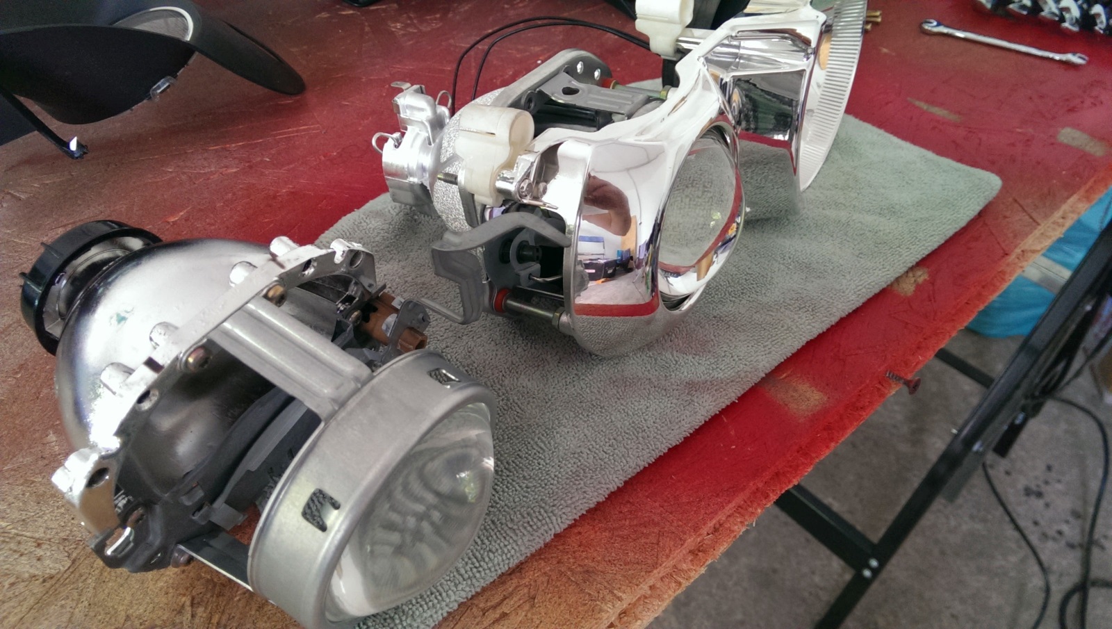

Tisti projektor iz ebaya ima po slikah sodec ciste lece. Razlika med fresnel in clear lens je dobro vidna na projektorju takole ven iz luci, recimo razlika med mojimi originalnimi in EvoX-R s cisto leco, ki jih imam trenutno notri:
Projektor spredaj na sliki je original s fresnel leco, zadaj ze zmontiran v nosilec je EvoX-R s cisto leco.
Na hitro na zalost ne mores videt ali je navadno lepilo ali permaseal, najlazje tako, da luc segrejes in probas dobit narazen, ce se nikakor noce zacet razlimavat, potem je permaseal. Ce lahko dobis projektor ven iz zadnje strani, toliko bolje! Edino v tem primeru seveda izredno tezko spucas sprednje steklo iz notranje strani in ostale dele..
