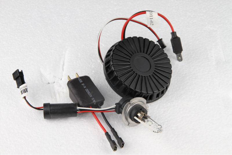

Zdravo,
Mogoče ve kdo, kje pri nas bi lahko dobil takšno H7 xenon žarnico kakor je na sliki? Jaz sem zasledil na internetu samo iz Kitajske, a vem, da so takšne xenon kite prodajali tudi pri nas.
Za vsako informacijo se lepo zahvaljujem.
Lp,
Grega
