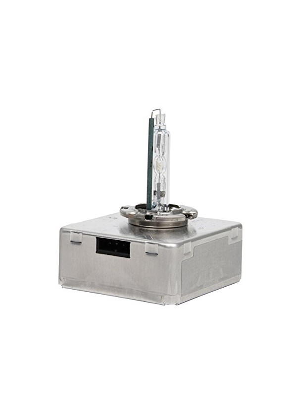

Ne vem, kako je z A4 B9, lahko pa ti povem, da to premikanje ob vžigu avta ni 'obvezno' - mnogo avtomobilov s Xenon / Bi-Xenon oz. s samo-nastavljivimi žarometi tega ne počne.
Kar se tiče tresenja po luknjah - da, tresejo se. A4 B9 uporablja D5S 'žarnice':
Kot vidiš, imajo na enem koncu tako kar veliko, verjetno ne prav lahko škatlico elektronike. Jasno, da se bodo žarnice tresle.
