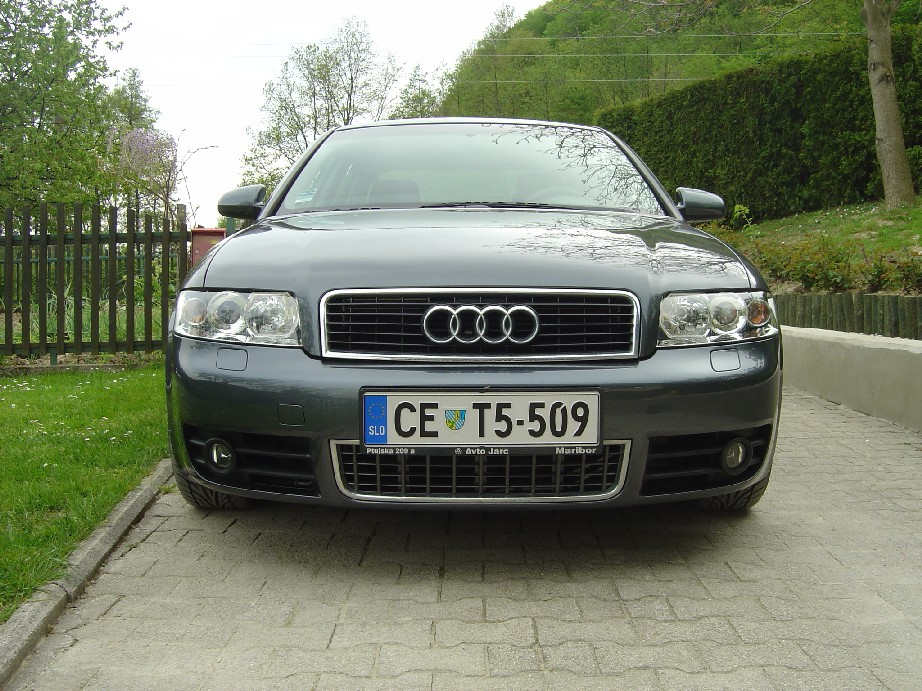

Spoštovani kolegi potrebujem vašo pomoč. Imam A4 letnik 2003, ki ima originalno ksenon kratke luči. Pred kratkim sem opazil, da mi desna žarnica sveti vijolično - kaj to pomeni? A bo morda kmalu crknila? Zanima me tudi, ker tega nikjer ne zaslediš kateri tip ksenonskih žarnic je vgrajen. Ali so to morda D2R ali D2S? Kje se dobijo po ugodni ceni? Hvala.

Erw je napisal/-a:Spoštovani kolegi potrebujem vašo pomoč. Imam A4 letnik 2003, ki ima originalno ksenon kratke luči. Pred kratkim sem opazil, da mi desna žarnica sveti vijolično - kaj to pomeni? A bo morda kmalu crknila? Zanima me tudi, ker tega nikjer ne zaslediš kateri tip ksenonskih žarnic je vgrajen. Ali so to morda D2R ali D2S? Kje se dobijo po ugodni ceni? Hvala.
Ce gre zarnica "proti koncu potem" sveti bolj proti beli oz. rumeni barvi. Mogoce pa je druga zacela svetiti bolj blede barve pa se ti zdi da je desna bolj vijolcna, v bistvu je pa ta ostala enaka.
Za poizvedbo kateri tip zarnice se je treba pozanimati tudi na servisu. Lahko je D2S ali D2R, a to se ni vse kar moras vedeti o zarnici. so tudi drugi podatki.

Don, žal se ne strinjam, desna žarnica sveti vijolično ter občutno slabše kot leva. Kar je seveda zelo opazno v temi saj je sedaj osvetlitev vijolična namesto bela. Morda v pomoč ta ista žarnica je preden je začela svetiti vijolično utripala, sicer komaj opazno, vendar je. Kaj pa glede cen? Kje se ugodno kupi? Kdorkoli.

Erw je napisal/-a:Don, žal se ne strinjam, desna žarnica sveti vijolično ter občutno slabše kot leva. Kar je seveda zelo opazno v temi saj je sedaj osvetlitev vijolična namesto bela. Morda v pomoč ta ista žarnica je preden je začela svetiti vijolično utripala, sicer komaj opazno, vendar je. Kaj pa glede cen? Kje se ugodno kupi? Kdorkoli.
ce utripa je lahko tudi balast. ce je sprememba barve in moci potem je lahko tudi zarnica. sprememba barve kaze da je zarnica res na koncu. ponavadi gre v bolj bledo barvo. zgleda da se tudi v violcno spreminja, kar je dokaj cudno ampak OK. Cudno je zato ker je barva dolocena z temeraturo, ta pa je odvisna od kolicine merkurija. cim vec ga je - bolj vijolcna je. ponavadi gre navzdol. zgleda da gre lahko tudi obratno :idea:
Zarnice se da kupiti ze pri boljsih prodajalcih avtoopreme in tuninga, nekaj sem tudi zasledil v Salomoncu in sicer neka tunning firma prodaja neoriginalne zarnice. cena je bila 10-12K sit (tolko je tudi na eBayu).
Rabis pa D1S barve pa ne vem, amapk prodajalci imajo tudi kataloge iz katerih je to razvidno. Po moji izkusnjah je pri Audiju okoli 6000K.
