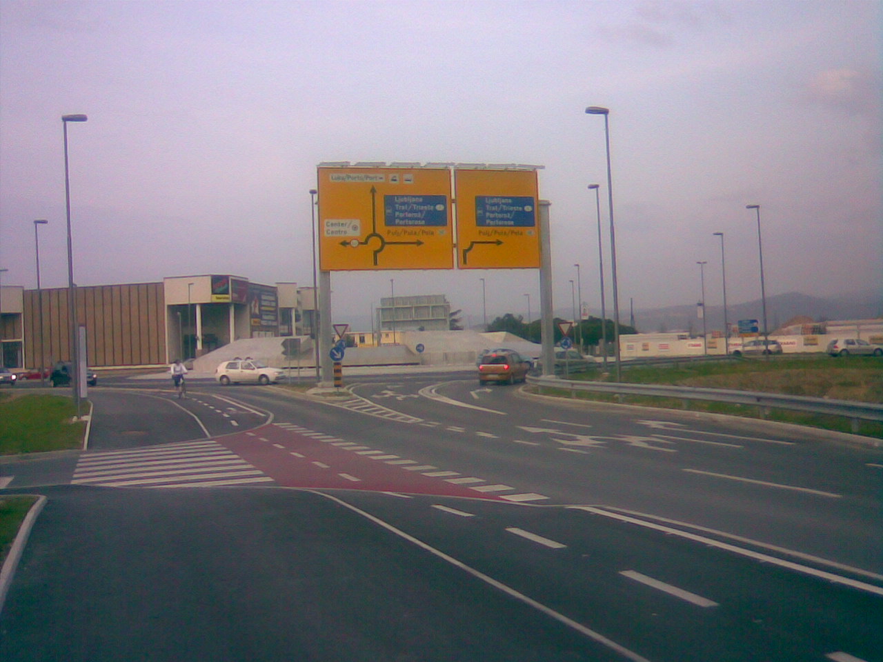

Povejte mi zakaj tukaj ne bi mogel it na bilo katerem izvozu ven?
Pač, če hočeš na prvem izvozu ven greš že pred vhodom na desni pas, če greš pa na notranji pas pa lahko greš na vseh ostalih izvozih. Če si pa zgrešil pa kolikor jaz vidim iz te slike, lahko kamot greš en krog okrog. Ne vem zakaj ne bi mogel celega kroga naredit? Oziroma lahko tudi greš okrog in zapustiš krožno v isti smero od koder si prišel. Tak si jaz to razlagam.
Še več slik je tukaj http://www.lineal.si/novice/projekti%20 ... promet.htm
P.S. Se popravljam, če hočeš naredit še en krog bi moral pri drugem izvozu zamenjat pas. A to ni dovoljeno? Pač na tisti šikani bi moral malo bolj ostro levo zavit, da bi prišel na notranji pas.
Kako je pa tam vmes med pasi narejeno? A je to nek betonski rob? To bo še zvitih felg, ko bodo skakali čez te robnike, ali pa bo prehitro pripeljal pa ga bo odneslo v robnik.

Evo ga " TURBO RONDO " v Kopru!!Turbo rondo je zakon! :D

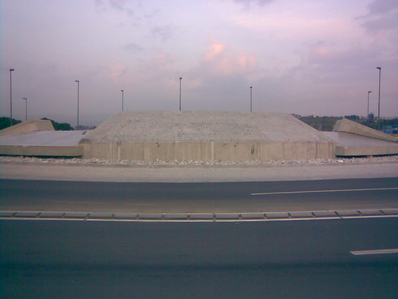

Ta druga fotka pa prikazuje robnik med pasovi kateri onemogoča menjavanje pasov v rondoju!!Če se ne motim je po tem robniku spraševal Mišek.....
Je pa res,da kakšnim tujcem zna pouzročat težave ta rondo in je folk,kar mal zbegan!!
