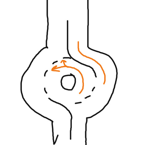

Kaj pa v krožišču z dvema pasovoma in izhodom na dvopasovno cesto? Ali lahko z notranjega pasu krožišča izvoziš direkt na levi vozni pas ceste in iz zunanjega pasu krožišča na desni vozni pas ceste?
Ali rdeči avto pelje pravilno? (ob predpostavki, da zeleni tudi zapušča krožišče)
Sm4jli
Prispevkov: 479
Pridružen: Sr mar 10, 2004 12:48 pm
Napisal/-a Sm4jli To mar 14, 2006 2:31 am
da. rdeči pelje pravilno 8)

Ampak če se zeleni avto premisli in pelje naprej, je rdeči kriv za nesrečo.

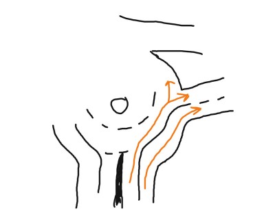

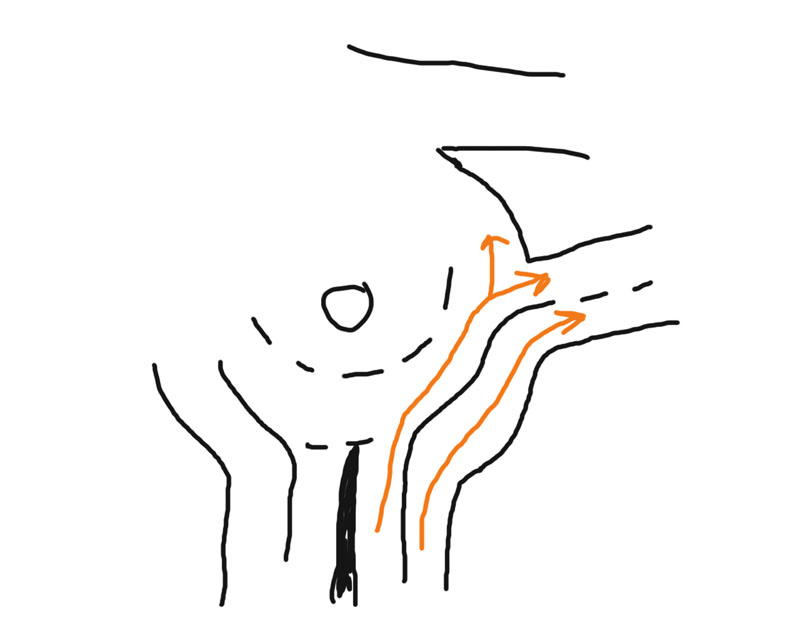

Tak rondo, kot si ga narisal, ne bi smel biti. Tule je slikica (slika 2), kako bi moralo biti speljano. Na zunanjem pasu je lahko v takem primeru samo obvezna smer ven, ne mores sekati poti tistemu, ki ima dovoljeni smeri naravnost po rondoju ali ven iz njega.

Saj ne morem verjeti! Upam, da pise kateri policaj je napisal kazen. Da se ga poslje nazaj v solske klopi. Nameno sem sla sedajle na poti v sluzbo cez omenjeni rondo in tocno tak je kot na spodnji risbici. JASNE so OZNACBE na pasovih in med desnih in notranjim pasov NEPREKINJENA to je POLNA CRTA! Ce si na desnem pasu smer siska, imas OBVEZNO smer in NE SMES MENJATI PASU, ko si enkrat v rondoju. To bi bil hud prekrsek, saj bi s tem zaprl pot vozilom iz srednjega pasu, ki imajo dovoljene smeri izhod iz rondoja ali nadaljevanje poti po rondoju! Pa se pas se zapira od tega izvoza dalje...tko da resnicno ne razumem, da se lahko zgodi kaj tako absurdnega...

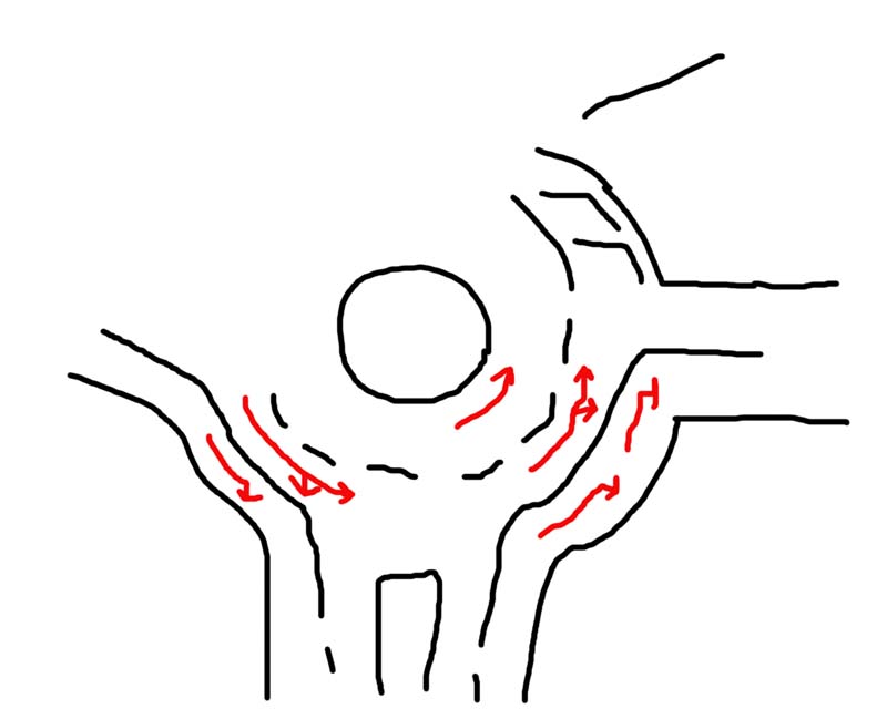

Kar tako mimogrede sem prišel na eno, mogoče mal noro (beri neumno) idejo in šel za hec narisat rondo, kjer črte tečejo v obliki nekakšne spirale in pri kateremu bi se znebili dveh tipov voznikov, ki vas po do sedaj prebranih postih najbolj motijo: :D :twisted:
Vijolični avto se iz ceste "C" vključuje v rondo. Za izvoz na cesto "D" se bo vključil na zunanji pas rondoja (rumena puščica). V kolikor želi priti na cesto "A", se bo moral vključiti na srednji pas (rdeča puščica) oz. na notranji pas (modra puščica) v kolikor želi priti ven na cesto "B". Ni glih najlepš narisan ampak ok no, upam da ste razumel point... :P Tisto kar sem hotu prikazat je to, da bi te zunanji pas v vsakem primeru pripeljal ven iz rondoja.
Ob predpostavki, da imamo opravka s kulturnimi vozniki, ki bi dosledno upoštevali talne označbe (črte), bi kot že rečeno ubili dve muhi na en mah: Izognili bi se tistim, ki cel rondo prevozijo po zunanjem pasu, poleg tega pa tudi kamikazam, ki iz notranjega pasu uletijo preko vseh pasov ven iz rondoja. Ob prometnih konicah, bi se na srednji in notranji pas razvrščali po principu zadrge, da ne bi prihajalo do zastojev (spet predpostavljamo, da imamo opravka z vozniki, ki vejo kaj pomeni razvrščati se po principu zadrge). V praksi pa verjetno ne bi šlo tako lepo kot v teoriji... :lol:
Saj pravim, ne me zdaj napast, ker sem šel tole narisat bolj za šalo kot za res, poleg tega pa verjetno da nikjer v Evropi nimajo takega krožišča. :) Ampak vseen bi pa rad slišal konstruktivne kritike. ;)

Vseeno pa mislim, da je tole preveč komplicirano, ker mora vijolični avto sekat dva pasova, da pride na željenega, torej je večja možnost nesreče. Poleg tega je napaka tega krožišča tudi ta, da moraš neprestano menjat pasove, kar drastično poveča možnost nesreče. Predstavljaj si, da vsi, ki so na krožišču istočasno menjajo pas in na vsakega moraš gledat kje je in kam gre.
