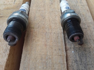

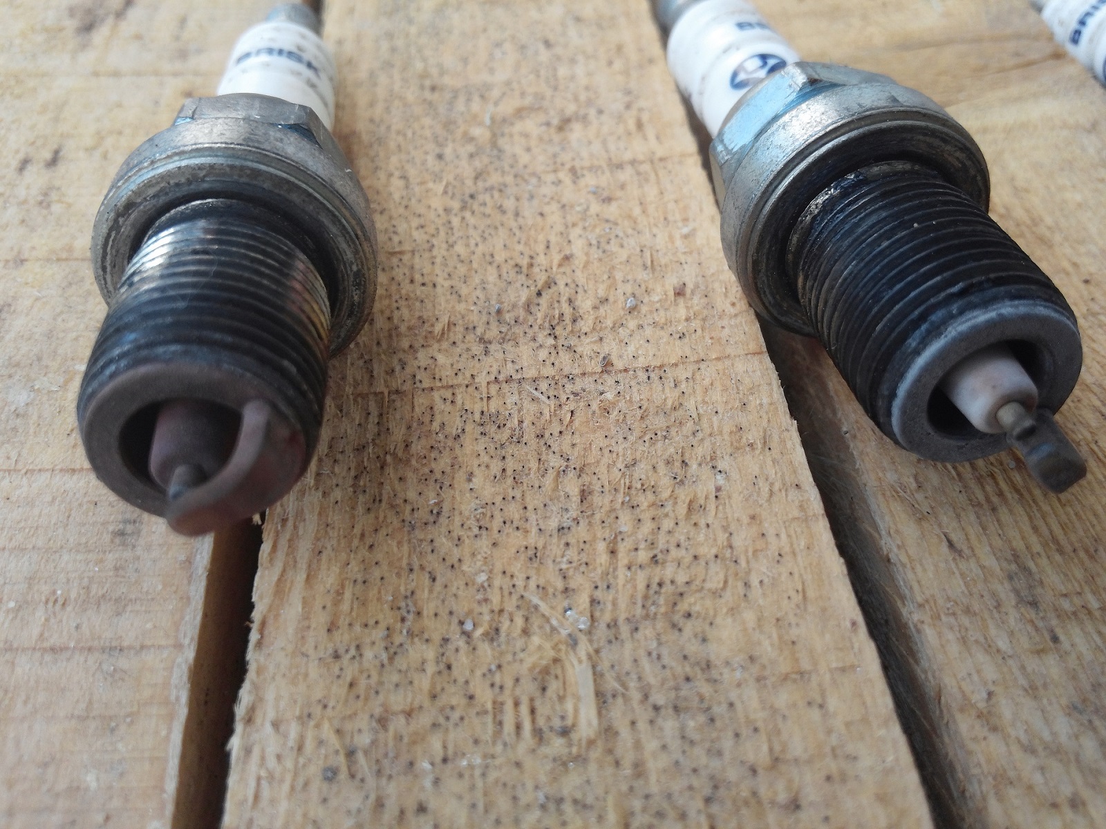

Evo takele so ble svečke ko sem jih vzel ven
Ignorirajte sledi olja to ti je pa uraden servis, k ne zna zamenjat pokrova ventilov :roll:
Drugače pa glede tega plinskega sistema je tko da zgleda uparjalnik ni zmožn pofutrat te moje mašine in zato avto cuka pri nizkih obratih pač normalna vožnja. Elektronski uparjalnik. :roll: Res mi je smešno namesto da bi ugotovili kaj pri starem sistemu ni špilalo so oni šli menjat sistem z novim, ki dela še slabše. Drug teden jih pokličem in vprašam če mislijo kaj denarja nazaj dat.
zzitop
Prispevkov: 928
Pridružen: Sr apr 01, 2009 11:46 am
Re: Avtoplin - stari znanec?
Napisal/-a zzitop So apr 26, 2014 4:11 pm
Za kolikšno moč pa je mišljen tvoj uparjalnik in koliko KW imaš? Imaš te iste probleme tudi po dolgi vožnji in posledično popolnoma razgretem motorju?
evilfury
Prispevkov: 870
Pridružen: Pe jul 10, 2009 9:04 am
Napisal/-a evilfury So apr 26, 2014 4:21 pm
To pa ne bi vedel kot vem imajo samo en tip uparjalnika. Imam pa 130kw navadna v6 mašina. Am moram še to povedat ko pa vozim po avtocesti pa nič ne cuka no saj opazil nisem.
Sem pa zamenjal vse vžigalne tuljave in pa tudi svečke.

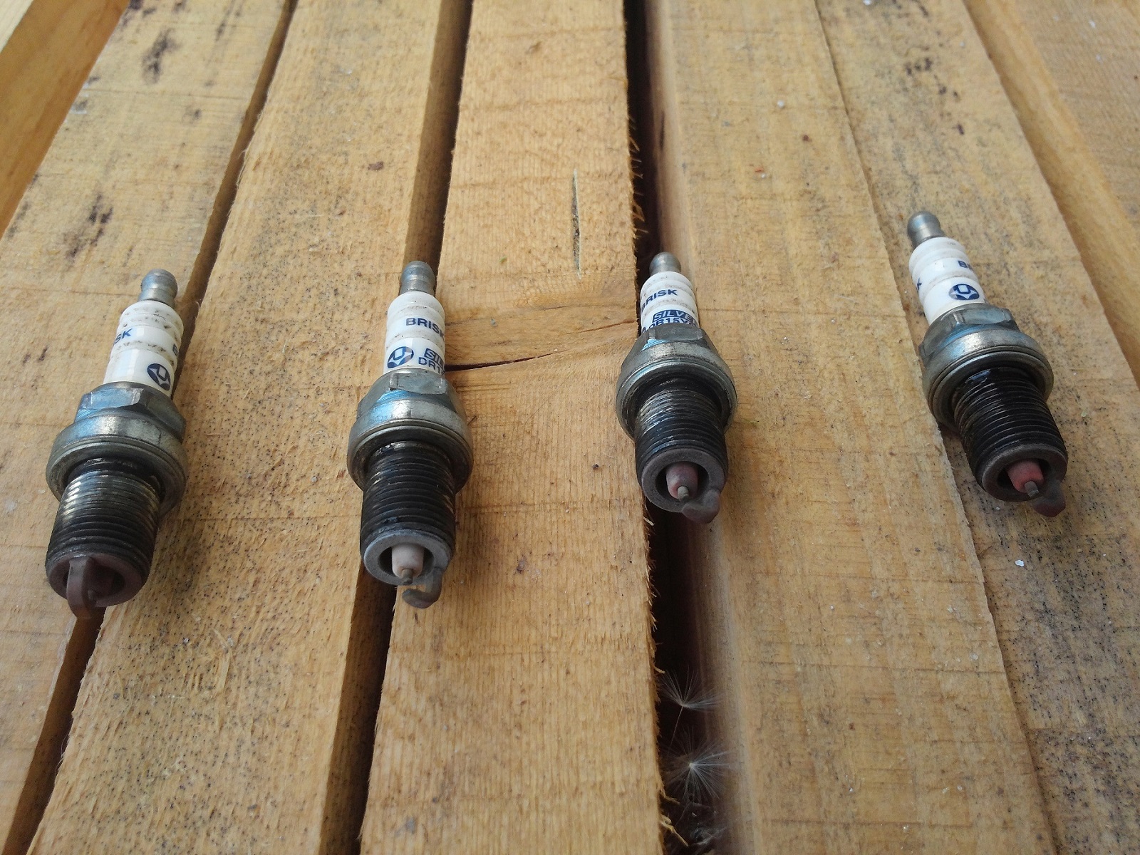

Napisal/-a zzitop So apr 26, 2014 4:30 pm
Upam da @evilfury ne zameri, če še jaz pripopam slike svečk NGK BKR5EZ, katere so bile v vozilu 40.000 km:
Zelo vesel bi bil kakega komentarja, skrbi pa me z rdečim obkrožena svečka. So bile prevroče ali ne? Morda obkrožena kaže na zažgane ventile?
evilfury
Prispevkov: 870
Napisal/-a evilfury So apr 26, 2014 4:36 pm
tkole je to se pravi če je bela ali siva kapca je prerevna mešanica, če je črna je prebogata, če ja pa rjava je pa optimalna.

zzitop
Prispevkov: 928
Napisal/-a zzitop So apr 26, 2014 5:04 pm
Ampak a se lahko zgodi, da bi tudi pri LPG pogonu bila svečka res črna v primeru prebogate mešanice?

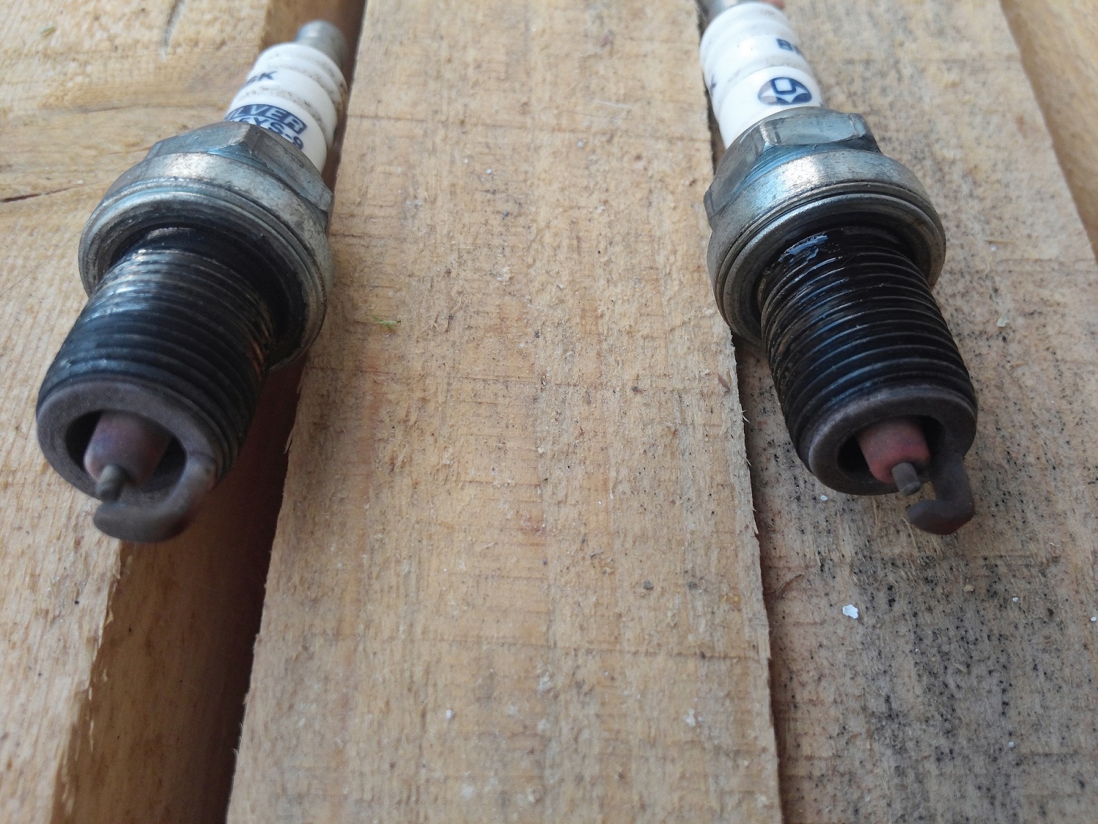

bomber111
Prispevkov: 160
Pridružen: Če nov 17, 2011 12:27 am
Napisal/-a bomber111 Sr apr 30, 2014 8:02 am
Pa še stanje mojih starih briskov po menjavi za nove briske :-)
Imajo pa nekje 50.000 kilometrov. Zanimivo je to da ima druga svečka še skoraj belo keramiko ostale tri pa rdečkasto rjavo. Je pa na tej drugi svečki bila pred cca 10.000 kilometri menjana vžigalna tuljava.
evilfury
Prispevkov: 870
Napisal/-a evilfury Sr apr 30, 2014 10:39 am
Mal si mel prebogato mešanco ne enem cilindru, verjetno tam kjer je bla menjana tuljava.
zzitop
Prispevkov: 928
Napisal/-a zzitop Sr apr 30, 2014 12:39 pm
Jaz pa imam bolj občutek, da je bila na tistem cilindru prerevna mešanica in posledično previsoka temperatura izgorevanja. Ampak to je samo laično moje laično mnenje.
Še najbolje je pojasnjeno tukaj:
http://www.dansmc.com/spark_plugs/spark ... talog.html
A kaj ko ne vem, če na plinu veljajo popolnoma enake zakonitosti. Verjetno plin res ne zapaca toliko kot bencin, kljub pravi temperaturi izgorevanja.
