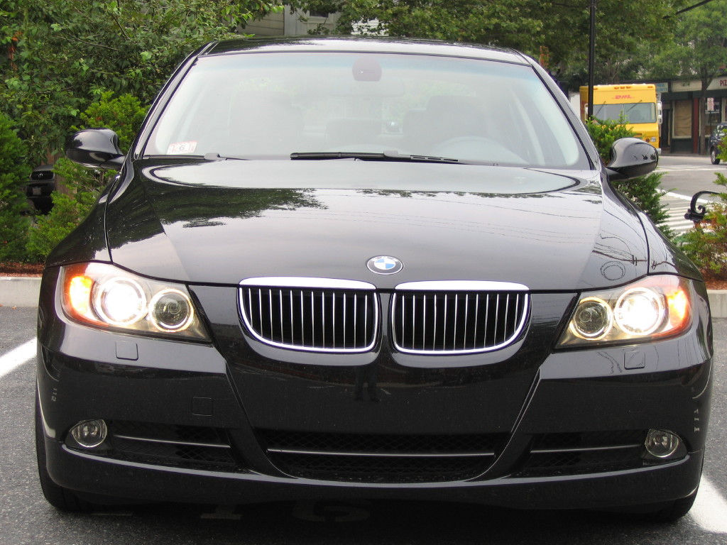

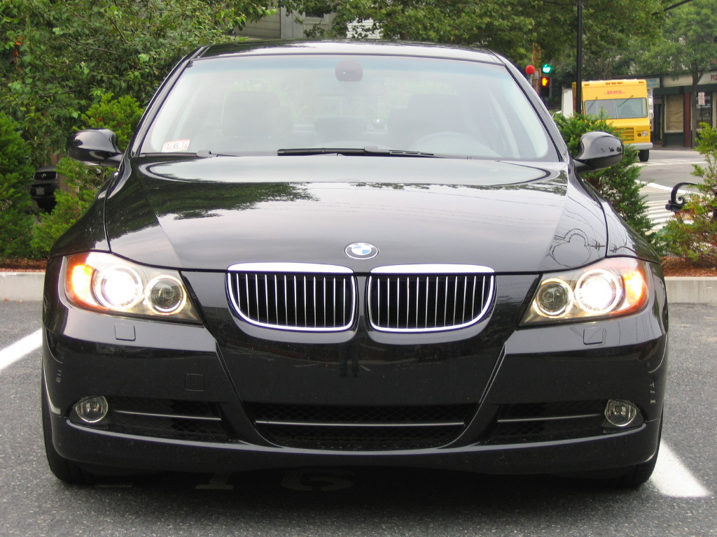

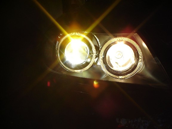

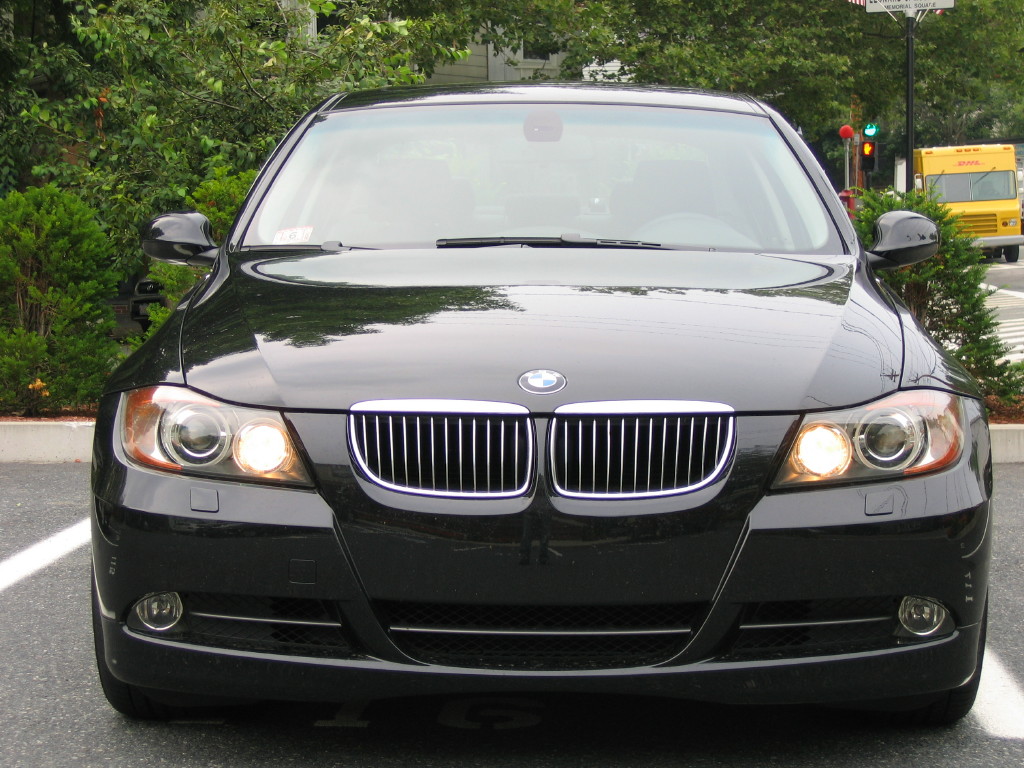

Po drugi strani pa imaš Audija A4 recimo(zadnji model) ki ima prav tako, dvojne luči na vsaki strani, pa je ena od teh xenon, ki skrbi za kratkek in dolg snop, poleg pa so dnevne luči, da ksenon ne gori ves čas ;)
edit: BMW, vsaj aktualna serija tri, ima stvar narejeno popolnoma enako!
Zunanji par je bixenon, notranji so pa dnevne luči ali driving light kot jih imenujejo ameri ;)
Obenem se dnevne luči uporabljajo tudi za "blendanje" :!:
Ko prižgeš "stalne" dolge luči(ročka naprej), pa se prižgejo tako dnevne luči, kot dolgi snop ksenonskih luči!
V nekaterih primerih se pri prižiganju dolgih luči prižge le dolgi snop xenonskih žarnic, ampak ni ziher, al je tako v ameriki, ali pa zato ker je imel tip od katerega so sličice, vklopljeno funkcijo dnevnih luči.
Evo...še v slikcah!
upam da je zdaj kaj bolj jasno :lol: Meni je no :)
dolge luči - xenon+dnevne luči (EU različica)
xenon - "stalni" dolgi snop (US- različica)
xenon - kratki snop
dnevne luči (gorijo podnevi + blendanje)

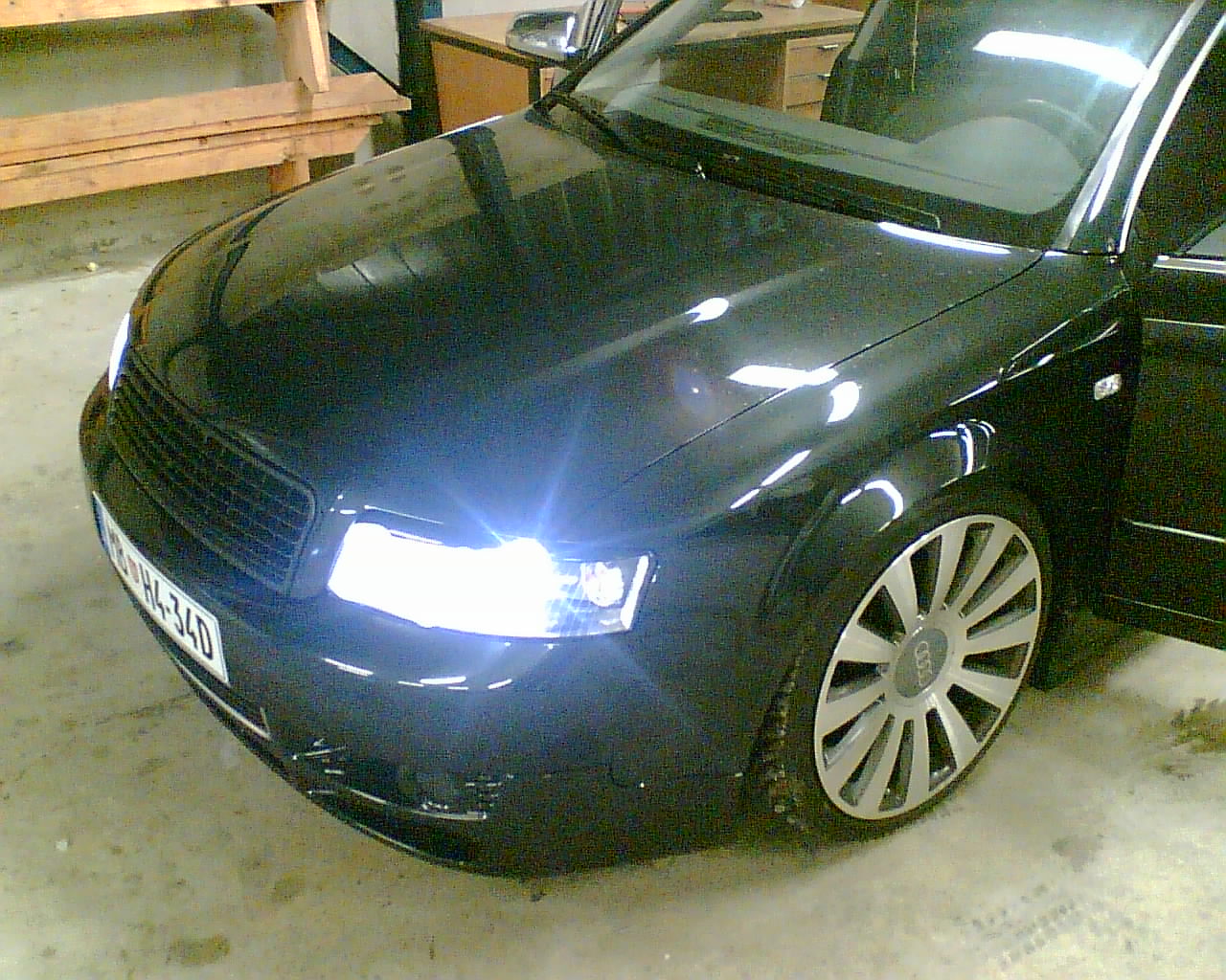

Kaj lahko kdo pripopa kakšno sliko kako svetijo xenonke 6000K in kako 8000K,jaz ne najdem nikjer nič. Predvsem me zanima barva ponoči.
Hvala
Napisal/-a Courage™ Če jan 26, 2006 11:44 am
vojkos je napisal/-a:Kaj lahko kdo pripopa kakšno sliko kako svetijo xenonke 6000K in kako 8000K,jaz ne najdem nikjer nič. Predvsem me zanima barva ponoči.
Hvala
mas na prejsni strani. Te na audiju so 8000K. 6000K svetij še bolje, ampak bolj belo kot modro.
