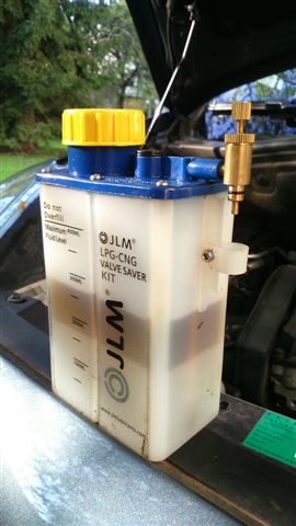

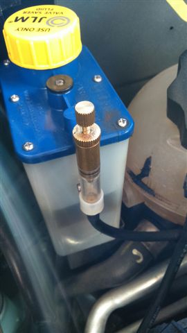

Pozdravljeni,
Prebral sem že vse LPG forume, vendar nikjer nisem zasledil problema, ki se mi pojavlja. V rezervarčku za JLM valve saver olje se mi nabira bela tekočina, prilagam slike. Tekočina ni tekoča kot voda , je bolj gosta, se zadržuje na dnu in pozimi zmrzne. Razmišljal sem, da bi bil kondens?!? Nazadnje sem aprila letos rezervoar izpraznil, nalil samo 1dl JLM olja, nastavil kaplice na 8s in opazoval. Bela tekočina se je zopet pojavila, zato sem ventil za doziranje zaprl in se do sedaj vozil brez mazanja, ki ga itak nebi bilo. Rezultat je, da je bele tekočine čedalje več.
JLM valve saver je original, kupljen preko ebay.de. Da bi mi kdo po pomoti kaj nalil v rezervoarček, odpade, ker samo jaz odpiram havbo.
Še to, doziranje tekočine sem vedno nastavil med 1 kaplica na 6-8 s, vendar nisem nikoli dosegel predpisane porabe, mogoče zato, ker večinoma vozim AC. Avto dela BP, glede mazanja pa se ne sekiram preveč, me dolj firbec matra.
Ima kdo kakšno idejo?
