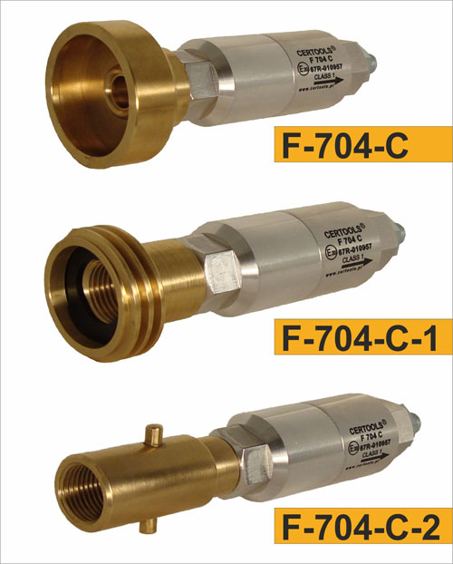

A je že kdo probal ta filter ki se našraufa na adapter za tankanje. Baje s tem nebi bilo več problemov z zapacanjem injektorjev... Gre pa za LPG Filter F-704-C

Meni se zdi v redu ideja, če je učinkovit. A sem v dilemi, pred injektorjem sta itak že dva filtra, pa očitno ne zmoreta odstraniti primesi.
EDIT: Da bomo vedeli še ceno:
http://www.certools.pl/f-703-c-lub-f-704-c.html
Notri pa je tak vložek:
http://www.certools.pl/cf-110-wklad-fil ... tools.html

Proizvajalec pravi takole:
High pressure filter for LPG autogas systems. Filter is expected to fuel infusion. It prevents dirt from getting into the installation. There is a sintered bronze, exchangeable and washable filter cartridge inside (CF-110). Class 1. Working temperature: -20°C to 120°C. Maximal working pressure: 3000kPa. Approval: E20-67R-010957.
