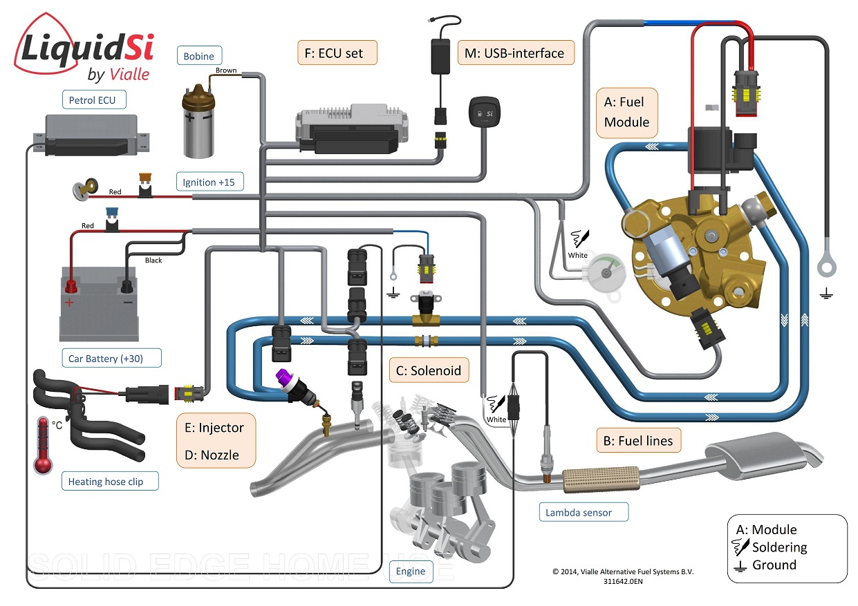

Re: Avtoplin - stari znanec?
Napisal/-a beny89 Ne feb 14, 2016 7:45 pm
S katerim sistemom pa to ? Po navodilih ki sem jih bral za vialle ima lpg povratni vod kot pri bencinu in deluje vedno v nadtlaku glede na rezervar in s tem naj bi zagotovilo delovanje brez plinskih mehurckov v sistemu .
Napisal/-a beny89 Ne feb 14, 2016 8:22 pm
In kak se ti zdi ta sistem od vialle ki ima povratni vod mislis da bi blo za uporabo ?
Napisal/-a iziboy Ne feb 14, 2016 8:32 pm
Videl sem njihovo ''tekočo fazo'' pa nisem bil ravno navdušen, oz po mojih podatkih zadeva ni bila najbolj zanesljiva. Sistem ki ga gledam na sliki zgoraj pa je zasnovan podobno kot tekoča faza. Bi moral kakšnega videti/probati da lahko komentiram. Povratni vod ni garancija da se plin v napeljavi ne bo uparjeval pred injektorji, predvsem zaradi temperatur v motornem prostoru. Pa tudi da sistem ne potrebuje servisiranja je pri naši kvaliteti plina zelo vprašljivo...
