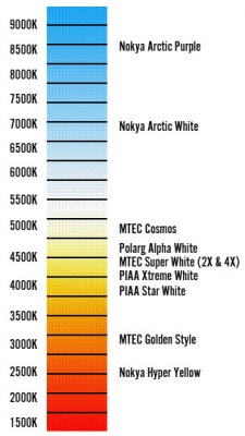

lenivec je napisal/-a:4300 je najbljižje barvi sončne dnevne svetlobe in tudi ta svetloba je najmajn utrujajoča za oči, nad tem postaja taka hladna bela svetloba.
saj je že blo dostikrat povedano. tisti ki hoče videt bo mel 4300, tisti ki pa hoče bit viden pa 6000 al pa 8000k :D
To pa ni res! Barva soncne svetlobe je 5700K! Pa ne me sekirat!
4300 je max ki so dosegli z halogeno zarnico, potem zaradi reklam misli da ja to bela barva. Na nasem cliotu su serijske xenonke 5800K in je cista bela barva.Vse manj kot je to je rumeno.
