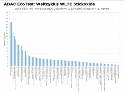

Tole je zanimivo, sicer različna testa, ampak tudi E6 niso tako nedolžni...zaenkrat veliko "skupnih" motorjev. Das Auto ist jetzt Das Software.

Suprise, suprise :?
Nič čudnega, da so bili ostali proizvajalci modro tiho in čakali, kaj se bo zgodilo.
http://www.theguardian.com/environment/2015/sep/30/wide-range-of-cars-emit-more-pollution-in-real-driving-conditions-tests-show
Kot kaže bomo vsi šli na bencince in pač izpuščali več CO2. Topla greda gor ali dol.

Zanimivo, da pišejo da je JEEP renegade 2.0 spuščal 10x več NOx v zrak. Seveda je, saj ima VW motor EA189 notri.

nebivedu je napisal/-a:Zanimivo, da pišejo da je JEEP renegade 2.0 spuščal 10x več NOx v zrak. Seveda je, saj ima VW motor EA189 notri.
Renegadov dvolitrski dizel je Fiatov Multijet. Podobno neslavno mesto na tej lestvici ima tudi manjši, 1.6 litrski Multijet agregat pri njegovem dvojčku Fiatu 500X.
VW TDI agregate pa so vgrajevali v evropske edicije bivših Jeepovih modelov Patriot in Compass.

Jap, spregledal, se mislil, da imajo vsi trije isti motor. Ker compas in patriot imata oba EA189 motor.
