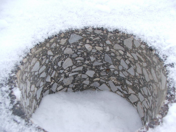

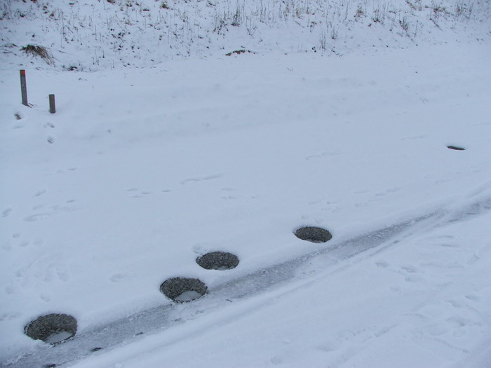

Slučajno sem malo poslikal luknje ki jih naredijo na avtocesti da preverjajo kvaliteto asfalta. Teh lukenj je precej-toje en način preverjanja kvalitete asfalta drugi način pa je z aparatom ki meri izotope nekega elementa.
Te stvari mi je razlagal asfalter ko je opravljal te meritve. Cesta je pa skozi Prekmurje se prava ta" super avtocesta". Če se pa prav spomnim je omenjal da je nasipa -šodra cca. 30cm potem pride neka emulzija ki jo pripravljajo s frezo . Na to gladko površino dajo cca. 8cm ali pa kak cm manj prve plasti asfalta potem pride druga plast cca. 5cm in končno pride gor 2 cm fina obrabna plast asfalta.
Luknje za kontrolo kvalitete asfalta
Plasti pomurske avtoceste v prerezu
