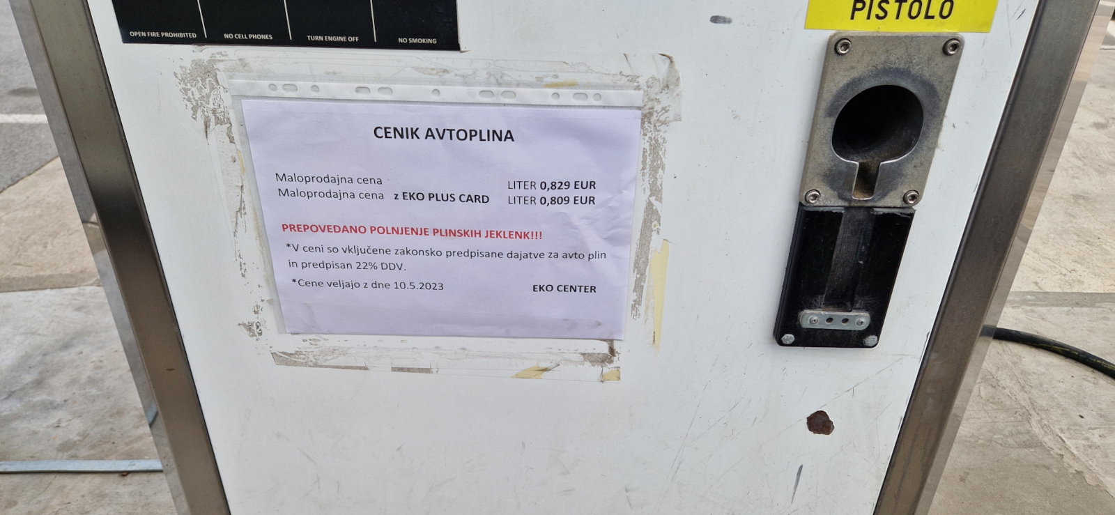

Napisal/-a danci1973 Sr maj 10, 2023 5:46 pm
Danes v MB - 0,809 EUR :

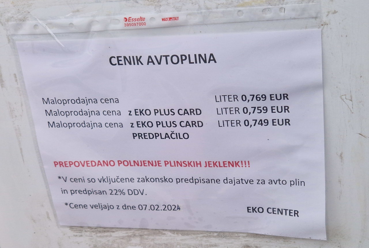

Napisal/-a danci1973 Ne feb 11, 2024 3:15 pm
V zadnjih 11. dneh se je LPG malce pocenil - 31.1. je bil še 0,789 / 0,779 / 0,769 ...
