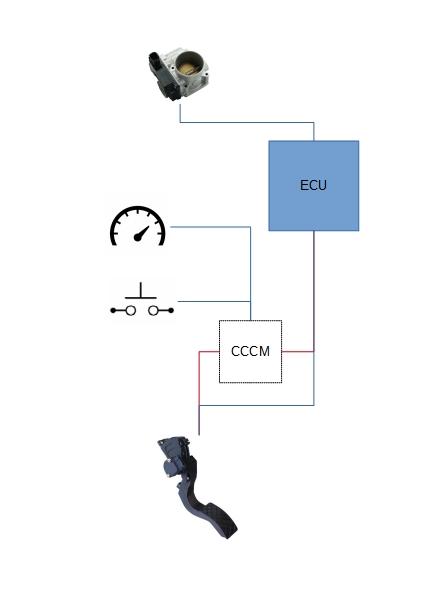

Ne razumeš. Za mojo rešitev mene tempomat v avtu sploh ne zanima. Ne potrebujem ga, tudi če nikoli v nobenem avtu ne bi tempomat sploh nikoli obstajal. Jaz bi meril hitrost, magari preko GPS-a, in spreminjal signal pedala za plin tako, da bi avto držal tisto hitrost. Tega signala ne bi spreminjal preko OBD, ampak na pedalu plina - zato pač normalno mora bit elektronski. To je vsa funkcionalnost navadnega tempomata. Pritisneš knof in avto drži hitrost (s spreminjanjem gasa). Da na tipko še povečuješ hitrost je pol samo še software. Da pač poskusi pridobit 1% hitrosti recimo in jo zadržat.
Za to ne rabim ECU-ja, tempomata v ECU-ju, niti zunanjega niti notranjega, ničesar. Samo elektronski gas. Pa kakšno stikalo na sklopki in bremzi, da ga prekine. Če to stikalo že obstaja, v redu, če ne, se bi pa dodalo. Ti preveč gledaš ECU, ki tu ne igra nobene vloge.

In kako bos dodal input sklopke in bremze v ET ? ET ali pac ETCM nima posebej kanala za sklopko in bremzo. Prvo tudi ce imas ET se ne pomeni, da
imas "position sensor" na gas pedalu.
Rečmo, da imaš position sensor na pedalu za gas in ET. Ok ET ima 3 inpute in v nobenega ne moreš priklopiti sklopke ali bremze oz. kakšno stikalo bi ti zvezal gor. ET ima 3 vhodne kanale, 2 serijska, 1 analogni in en analogni servo "izhod".
Od 3eh vhodnih kanalov imaš:
- pozicijski sensor pedala za gas (pač resistor)
- ECU serijski kanal
- Return state response
Od izhodov pa imas samo:
- STC (Servo throttle controller)
Ni alternative brez ECU. Ti potrebujes ECU ker ECU sporoci ET oz. PBG modul v ECU sporoči ET, da je prtisnjena sklopka ali bremza.
To ni tko nareto, da bi bremza ali sklopka prekinila nek sklenjen tok in z tem prekinila delovanje. ET se ne nahaja na pedalu za gas ampak v motornem prostoru ponavadi na vrhu motorja. Senzor na gas pedalu samo pove do kot je potisnjeno pedalo na podlagi obremenitve.

nered je napisal/-a:In kako bos dodal input sklopke in bremze v ET ? ET ali pac ETCM nima posebej kanala za sklopko in bremzo.
Ne rabiš inputov sklopke in bremze v ET - to rabiš v CCM, ki bi ga cc09 itak sam naredil in pri tem seveda predvidel ustrezen vhod za stikala...
Prvo tudi ce imas ET se ne pomeni, da imas "position sensor" na gas pedalu.
V vsakem primeru imaš nekaj, kar ECU-ju ali ETCM-ju sporoča položaj gasa. Tako nekako - modre črte so 'serijska' povezava, CCM (Cruise Control Module) bi bil izdelek od cc09 in bi se priklopil med senzor položaja gas pedala in ECU, na CCM pa priklopil signal hitrosti (ali GPS) ter vsi ostali potrebni signali in tipke...

danci1973 je napisal/-a:
Seveda nucaš je še vedno ne vem o kakšnem stikalu vidva razmišljata kaj bo to stikalo nardilo kam ga boš vezal ? ET ali pač ETCM je ključni sistem
ki ga na sliki, ki si jo linkal ni. ETCM ali pač ET bi se na dej sliki nahajal med ECU in DriveByWire gas. TI še vedno imaš wire controlled gas stem za pač kabel več ne kontroliraš ti ampak servo katerega pa neposredno kontrolira ET.
Oprosti ampak vajina ideja nima smisla kot ta slika v tem kontekstu. Ta slika prikazuje ureditev z tempomatom, kot sem omenil v prvi objavi gre tu za externi tempomat v vsakem primeru ta kontrolira ET preko ECU ampak ne kot glavni program.
Externi tempomat tudi nima posebej kanala za sklopko in bremzo kako ga misliš obvestiti ima 2 kanala vhodni obremenitev in izhodni, ki je vezan na ECU ta pa naprej na ETCM. In si spet na istem.
Tudi zadnja izjava priklop na CCM ti na CCM ne moreš priklopiti ničesar to je dummy module kako mu misliš posredovati podatke ? Kako misliš reprogramirat zadevo če se še nanjo povezat nebi mogu, da bi jo lahko priredil, da sprejme podatke GPS itd..
In če že nucaš podatke o hitrosti zakaj nebi pridobil ta podatek iz ECU.
Nevem jaz sistem dokaj dobro poznam, ECUje programiram že nekaj časa. 2 Faksa 1 Magisterij 10 let izkušenj z programiranjem in nano elektroniko pa še vedno ne razumem kako točno bi vidva to vpeljala.
