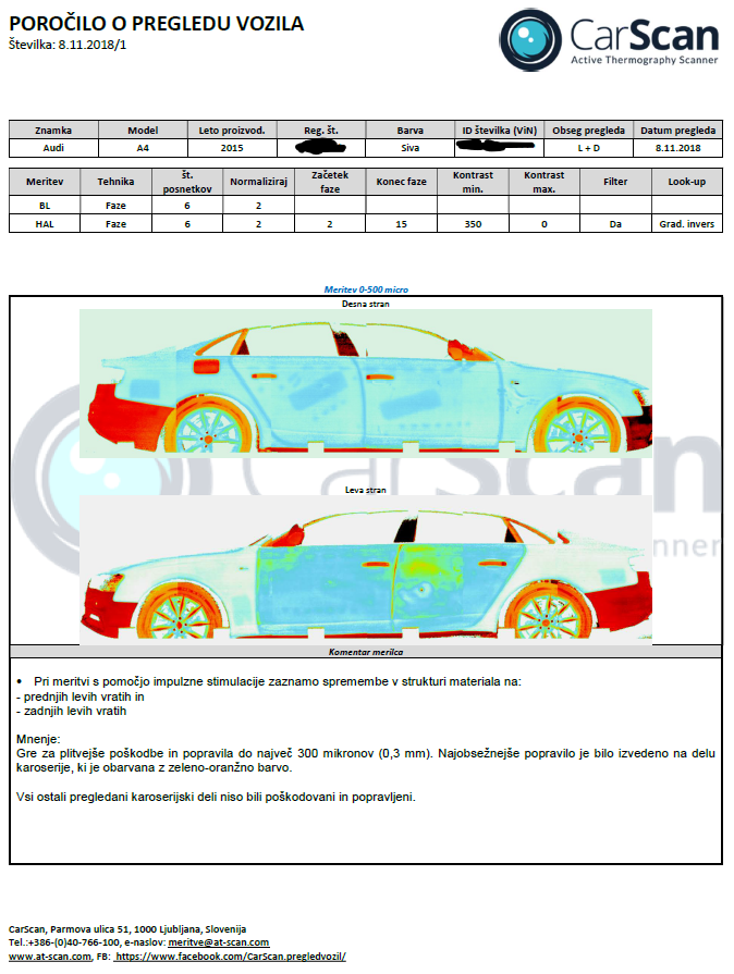

Glede na ceno 50€ predvidevam, da si ogleduješ isti pregled, ki sem ga jaz opravil pred tednom dni v Ljubljani na Parmovi. Vglavnem tudi jaz sem kupoval vozilo in me je bilo strah, da je bilo poškodovano, pa sem reskiral in prepričal prodajalca da sva odšla opravit ta pregled karoserije in mi ni žal, saj smo na pregledu ugotovili, da je bil popravljena leva stran vozila, oboja vrata, zato sem se s prodajalcem zdilal, da mi je spustil ceno za 500€. Ni švoh.

Da boš pa lazje zivel z mojo odločitvijo o pregledu karoserije pa ti bom pojasnil zakaj sem se odločil:
- ker nisem avtomehanik, oz. strokovnjak za vozila in me lahko vsak/raje vidim vsaka, nategne
- ker zaradi odkartanih 50€ lažje spim
- ker sedaj točno vem, kje je bilo moje vozilo poškodovano, oz. vem tudi obseg poškodbe in zagotovo vem, da vozilo ni bilo na strehi, ni bilo udeleženo v večjem trku, vglavnem vozilo ima poškodbe do 300 mikronov, kar je zame dovolj, da vem da so površinske, verjetno ga je nekdo popraskal al pa je bil trk lahek
- ker, v nasprotju s teboj, ne znam odšraufati cele armaturke, da preverim če ima airbage
- ker je v mojem žepu ostalo dodatnih 450 €, ki bi tebi padle za armaturko, ko bi gledal airbage
Da boš razumel o čem sploh govorim, sem samo zate pripel še sliko poročila, ki sem ga dobil v tej ceni.

Ma nekje približno pol ure, da ti pregleda obe strani vozila pa napiše poročilo. Hitr mine

Gledam pripeto poročilo pa se mi zdi da bom s tem prišel do dna. Sem pa tudi za da dobim 500eur popusta na vozilo če je bil pač malo popraskan....me to ne moti.

Po zgornji sliki sodeč se mi poraja vprašanje če ta pregled opravi le površinski pregled če je pleh bil barvan, ali najde tudi napake na podvozju, da je avto bil zaleten?

Dobro vprašanje, recimo da je avto nekje razbit, montirani so pa novi deli v prvi barvi. Recimo udarjen spredaj, nameščena nova hauba, odbijač in blatniki...kaj je v notranjosti ti pa scan ne pokaže...

Kolikor vidim iz slike, je to samo malo večji merilec debeline laka :mrgreen:

Kolikor sem jaz zastopil zadevo je meritev tako natančna, da zazna vsako spremembo od original barve, torej tudi zamenjane dele, ki nimajo iste barvne osnove kot originalni deli.

In kaj ti to nuca, če je pa podvozje še vedno zategnjeno in švasano zaradi nesreče?
