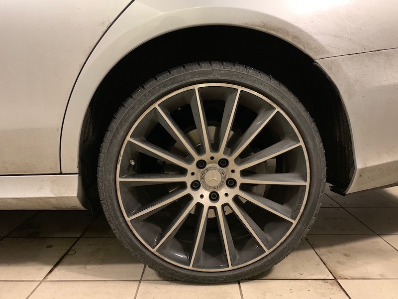

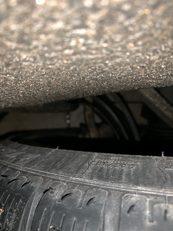

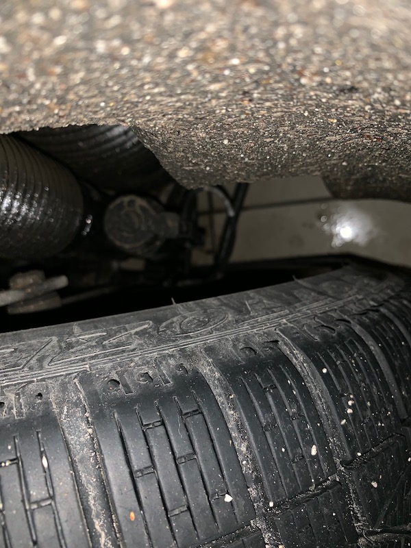

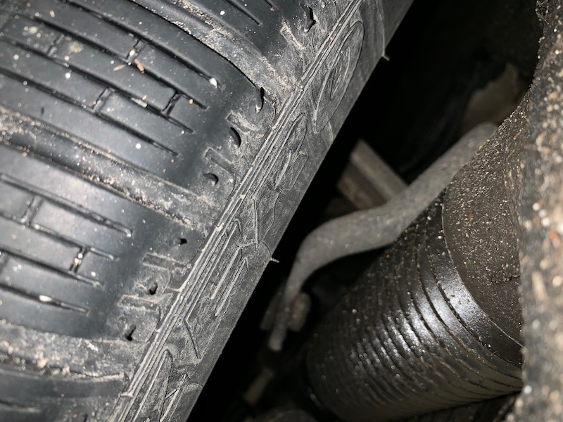

Evo sem slikal... zgoraj do blatnika ni problema, ker avto dvignem in ima dovolj placa... na notranji strani pa pomoje tud ne bi smel bit problem za tist 13 mm člen. Edino kar me skrbi je feltna. Najbrz jo bo zdrgnilo, če dam gor verigo...

Napisal/-a DX5050 Pe feb 01, 2019 5:11 pm
Najbolš bi blo (ce imaš to opcijo), da greste smučat z drugim avtom.
