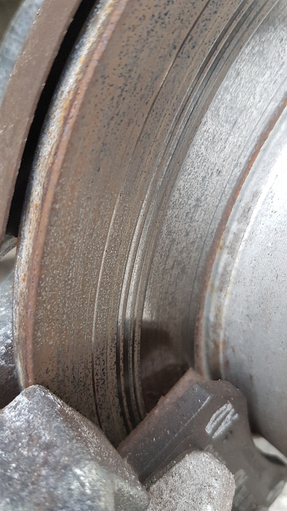

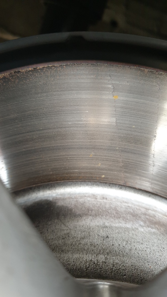

Zavore sem zamenjal sam, spodaj pa prilagam slike kakšni so dejasko bili zadnji diski, ki so bili najbolj poškodovani.
Jasno se vidi da so bile zavore pregrete, ob previsoki temperaturi pa zavorni material na ploščici izgubi svoje mehanske vrednosti in material iz ploščice se začne odlagati na površino diska. To je bil tudi razlog čudnega zvoka in rahlega tresenja ob zaviranju.

Vodila na zavornih kleščah so zaradi stoječega avta malenkost zarustala in posledične se vidijo na starih diskih. Če si sam diske menjal in ploščice boš lahko čez čas ponovil vajo. Vodila, če nisi spucal, obvezno namazal, gumice pogledal je isto, kot da nisi nič naredil.

Vodila pri tej kilometraži in starosti niso nič zarustala in sem prepričan, da je pomik normalen. Imam doma avto, ki je bil več kot deset let odjavljen iz prometa, v tem času ga ni nihče vžigal in premikal, vse deluje normalno, le gume so kasirale svoje. Zavore so nedotaknjene, z letnico 1991 in vse deluje normalno. Ne vem, je morda krivec Citroen, sreča ali nizka kilometrina.
Tisto kar pri vagu ni normalno je kakovost vgrajenih materialov, ki so na podobnem nivoju kot vodne pumpe, ki so znotraj koncerna potrošni material, čeprav je za njih vse normalno. Odnos > stanje tehnike< imajo tam zaposleni tako v DNK-ju. Raje hodim peš kot, da kupim vozilo s popustom pod takimi pogoji, ker v osnovi običajno da skozi vse tisto kar pri normalnem vozniku nikoli ne doživi.

V tolazbo naj povem, da diski niso uniceni zaradi pregretja, ampak zaradi premalo zaviranja. Te obloge so navadna rja.
Takole se začne pri pol leta starem. Odgovor servisa... premalo se zavira. Kolk je pa dovolj? Bumbarji

To je normalno za zadnje diske pri VW.
Na passatu delamo 40.000km letno in so zadnji diski cisto zrustani in grobi. Če avto stoji pod nadstreškom, ko zunaj dežuje (se pravi je višja vlaga, ampak avto ni na dežju) in se začneš peljat, diski mocno "kraspajo", ko prvič pritisneš na zavoro.. Izgledajo pa kot da avto stoji že 5 let, čeprav je vsak dan v uporabi.

No, no, ni vedno ravno tako. Tole je 7 mesecev star vw, 10.000km. Se pravi je ravno eno zimo dal skoz...

To je problem Wolksvagna ( materiala diskov ) in ne servisa oz. prodajalca ( pa jih ne zagovarjem ). Po fotografijah, ki si jih priložil je vidno, da se je avto malo vozil oz. se je vozil v glavnem brez močnejšeih zaviranj dalj časa. To je standardni problem Wolksvagna. To bi se ti lahko isto zgodilo pri novem vozilu po npr. enem letu uporabe. V prejšnji službi smo imeli tri nove golfe 7. Pri vseh se je pojavljalo povečano rjavenje zadnjih diskov, pa so bili vsak dan na cesti.
