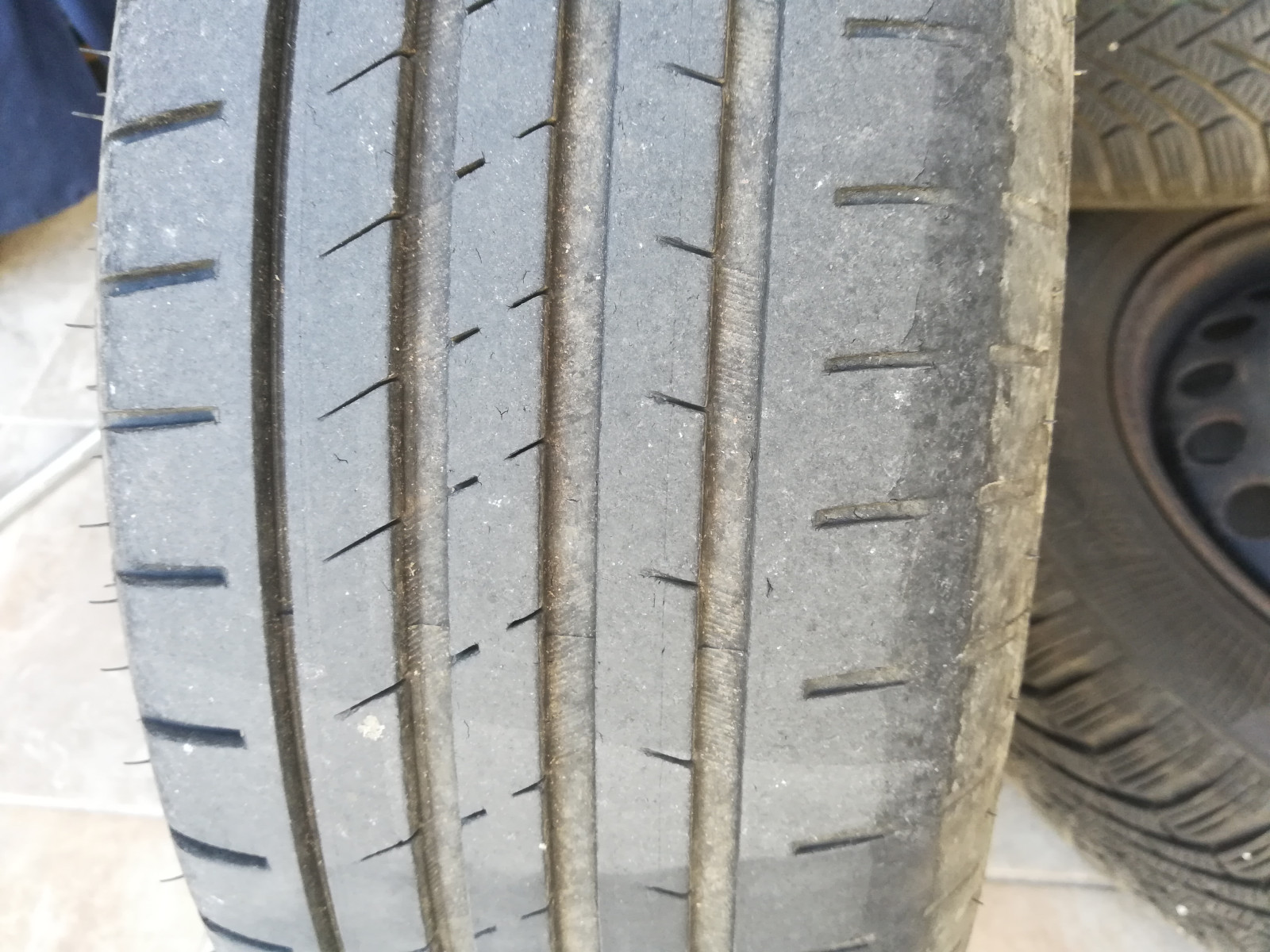

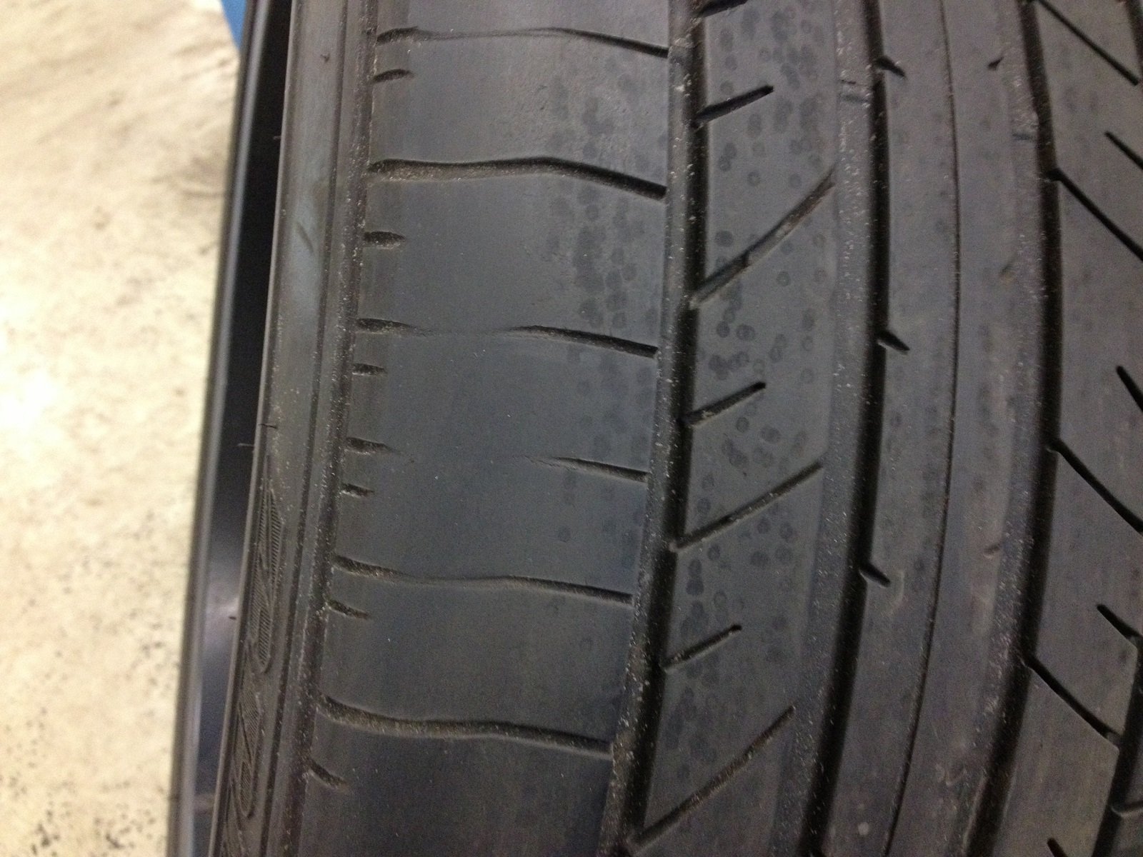

Pozdravljeni,
imam težavo, da mi na zadnji kolesih extremno pobira notranji rob pnevmatik. Pnevmatike vožene eno sezono, po večini neobrabljene, na notranjem robu pa obrabljene do platna. Pogosta izpostavljena napaka pri VW Passat, SHARAN, Seat ALHAMBRA. Na vseh forumih izpostavljajo težave, a noben ni navedel pametne rešitve.
Na kratko: VW SHARAN 7N, 2012 letnik, 220.000km (170KM, DSG, 7 sedežev, lane assist).
Da ne bo neumnih komentarjev: Bil sem že večkrat na avtooptiki, nazadnje pri pooblaščenem VW servisu. Avto ni bil razbit, podvozje vse original. Tlak v pnevmatikah po predpisu. Pnevmatike se neenakomerno obrabljajo pri original in dokupljenih platiščih (dimenzije pnevmatik in platišče, tudi ET - vse po predpisu), Tlak v gumah redno kontroliran. Večina km naredim sam in brez tovora po dokaj ravnih cestah. Občasno po AC.
Pri pooblaščenem servisu je bil avto najprej na tehničnem, kjer ni bilo videti nobene napake. Po opravljeni optiki je šel avto nazaj na tehničnega, kjer je bilo vse razmigano (na platah raztegnjeno, nažmikano, sem ter tja) in nato takoj nazaj na optiko. Vse je ostalo na mestu in znotraj toleranc.
Namig pooblaščenega servisa je bil najprej menjava vilic (kjer je vzmet) - cca 600 evr. Nato pa še drugih vilic, stabilizatorjev itd. dokler se ne najde napaka in težava odpravi.
Menjal sem gumi-puše v omenjenih vilicah (kjer se pri optiki nastavlja nagib koles) naredil optiko, vendar spet brez uspeha. Sedaj mi preostane še menjava vseh gumi-puš (na obeh straneh skupaj nekje 16 komadov) ali pa kot veleva serviser postopna menjava najprej komplet vilic, nato stabilizatorji itd. Stroški pa v nebo!
Imel kdo podobne težave, kakšna je rešitev?
Hvala za odgovore in LP
Boštjan

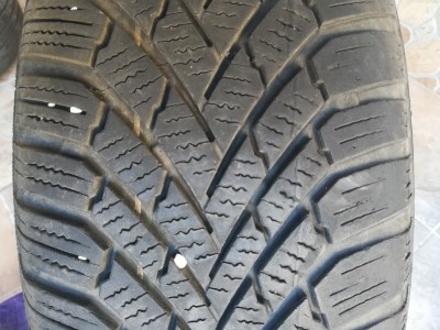

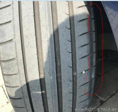

(slike so simbolične)
Primer obrabe
$_131 (1) – kopija.jpg (28.85 KiB) Videno 5146 krat
Primer obrabe

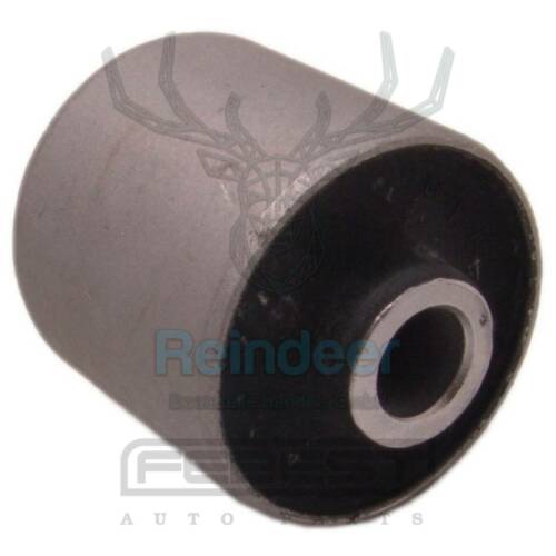

Imel identični primer pri Passatu (letnik 2008) in smo tudi mislili, da so silen bloki podrti, čeprav so bili na oko popolnoma celi (guma v silen bloku ni bila uničena).
Problem je bil v tem, da se vedno optika nastavlja od zadnje osi in nato na sprednjo os. Na zadnji osi pa zarjavijo ''puše'' s katerimi nastavljaš vilice oziroma roke, na katera so pritjena kolesa.
Torej, najprej poglej, če guma v silen blokih ni nič napokana. Če je to vredu, potem bo najbrž problem z zadnjo osjo in narobe nastavljeno optiko.
Zato poglej še puše s katerimi nastavljaš zadnje roke. Če lahko to premikaš potem ti mora optiko v piko nastaviti.
Puša na zadnji osi zgleda približno tako: http://katalog.euroton.si/?prikaz=artik ... ikel=29682

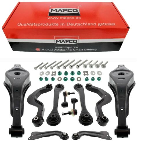

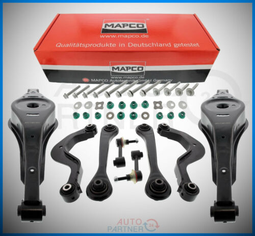

edit mod
Predhodni post se NE citira!
Pozdravljeni,
puše na vilicah, tam ko se nastavlja optika (naklon koles) sem že menjal. Optiko sem nato dal naredit pri pooblaščenem VW servisu, ampak še vedno mi radira notranji rob pnevmatik. Zdaj je opcija, da menjam vse možne puše na podvozju (na vilicah, stabilizatorjih, približno 12 puš) ali da na slepo menjam komplet vilice, rokice in stabilizatorje (set v prilogi na sliki). Ravno zato čekiram, če je kdo imel podobne težave, kje je bila napaka oziroma kakšna je potem bila rešitev...

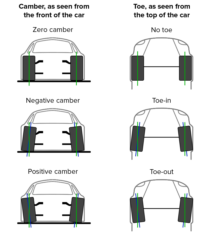

Če je podvozje brez zračnosti je problem preveč negativnega nagiba (camber), preveč zaprt sek (toe) ali oboje.
*boko*
Prispevkov: 8
Pridružen: To nov 13, 2007 5:03 pm
Re: Obraba zadnjih pnevmatik po notranjem robu VW SHARAN 7N
Napisal/-a *boko* Pe jul 30, 2021 11:08 am
pskoda je napisal/-a:Če je podvozje brez zračnosti je problem preveč negativnega nagiba (camber), preveč zaprt sek (toe) ali oboje.
Logično in razumljivo! Če bi bila kolesa s sprednje strani navzven ali/in na zgornji strani nagnjena navznoter bi jo počasi pobiralo iz notranje strani. Kaj pa, če optika kaže optimalno poravnavo in na tehničnem ni nikjer zaznati nobenih mehanskih obrab, "luftov" ali poškodb podvozja? Gume pa zlizane, kot bi se vozil po samem notranjem robu in po 5.000-10.000 km zanič! Če ne bi bilo nenavadno, ne bi izpostavljal!
