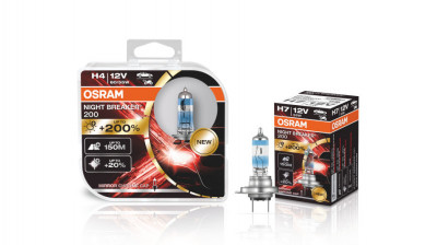

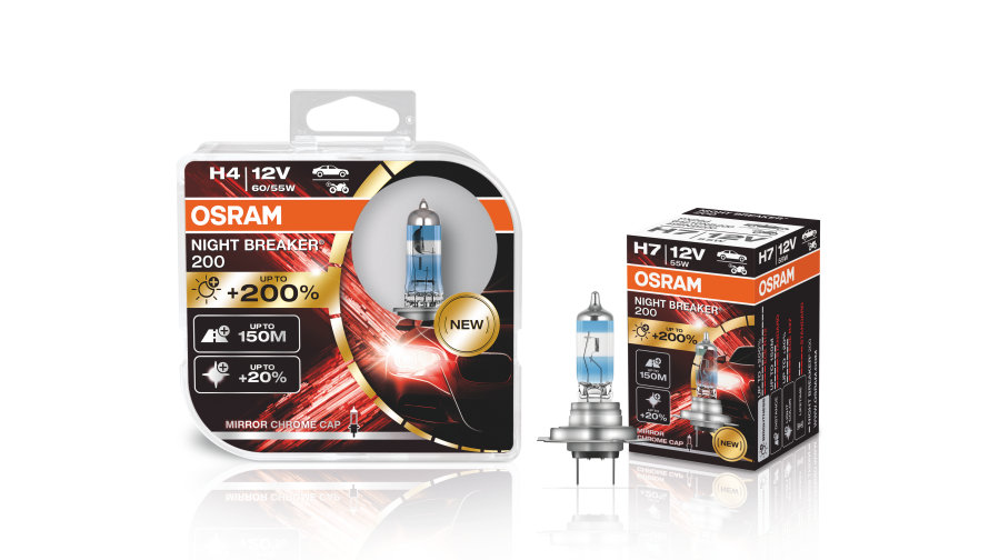

Prej sem imel halogenke NIGHT BREAKER 200 https://www.osram.com/ecat/NIGHT%20BREA ... 1_3495633/

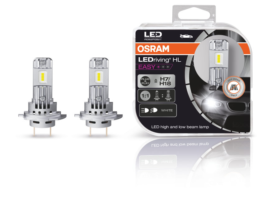

zdaj sem si zmontiral tole LEDriving HL EASY H7 https://www.osram.com/ecat/LEDriving%20 ... P_4063386/
in tko na uč pri prvi vožni svetijo morda celo malo slabše od halogen je to možno ali se jih moram samo navadit. :D

Seveda je možno, ker luč ni narejena za LED.
Sam sem testiral H4 LED - verzijo, ki se jo je dalo do pred kratkim tudi homologirati (dokler ni AVP uvozniku poslal tistega slavnega dopisa, ki zadnje dni kroži naokoli). Ni me prepričala, saj ni bilo svetlobe nič več kot s halogenko. Še več, snop je bil nehomogen in imel sence, ob straneh pa je bil tako ostro odrezan, da so bile bankine v primerjavi s halogenkami skoraj v temi. Tudi na mokrem je bilo občutno slabše od halogenk.

Saj ti že na embalaži piše da je v primerjavi z navadnimi v razmerju 1:1. In če še parabola luči ni prilagojena žarnici, je lahko samo še slabše.
Kaj pomeni simbol na desni strani embalaže? OFF-ROAD in prečrtana cesta.

jaz sem v c-maxa dal te --> Philips Ultinon Pro6000 H7 LED. Bile so močnejše kot original, ampak so precej nizko svetile (čeprav so lepo 'sedle' v luč). Odšel sem jih preverit na tehnične preglede (tam, kjer ti preverijo snop luči), kjer je potrdil da so zelo nizko nastavljene. No, po nekaj obratih z izvijačem je bila to popolnoma druga pesem - dobesedno kot dan in noč :). pri nas se jih baje še ne da homologirat (v nemčiji se da) in ne motijo nasproti vozečih vozil (sem poizkusil v dežju in v suhem). zelo priporočem, če ima kdo zanič prednje luči (kot so od c-maxa original halogenke).

Ko si tole napisal se mi zdi da tudi meni bolj dol svetijo kot halogenke.

Če se jih da homologirati v nemčiji potem verjamem, da ne bleščijo. Ampak!!! Žaromet je prilagojen za halogenko, zato se ročno nastavlja višino. Dajmo napisati po resnici koliko ljudi popravi višino, če ima zadaj 2 ali 3 sopotnike? Nihče. Boli njega in takrat nastradajo nasproti vozeči. Če imaš LED žarnice MORAŠ biti na takšne stvari še bolj pozoren.
Zato sem mnenja, da LED žarnice ne spadajo v promet, pa ne zaradi same tehnologije in izvedbe, ampak zaradi ljudi.
