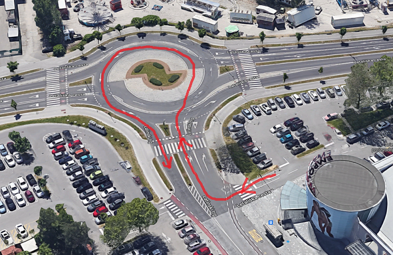

Ta krožišča so super za pretočnost in hkrati tudi varnost, saj robniki preprečujejo (večino) neumnosti. Polkrožni zavoj se izvede tako kot na običajnem - greš na notranji krog in se voziš dokler nisi naokoli. Predlagam, da v roke vzameš knjigo CPP in teoretično predelaš ta "nova" krožišča.

Sivi del je namenjen daljšim vozilom (tovornjakom), da lažje manevrirajo. Na spodnji sliki je primer tovoranjaka, ki izkorišča sivi del.
U zavoj na turbo krožišču iz smeri Emproriuma je nekoliko neroden. Spodnji primer verjetno ni po predpisih, vendar ne vidim potenciala za nesrečo, saj ima oseba na krožnem prednost pred drugimi.
https://ibb.co/9ZTVb91
Tako pa izgleda, če na krožišče vodita dva pasova.
https://ibb.co/z2fV812

To kar si narisal pri prvi sliki je prekršek, ker v turbo krožišču ne smeš zamenjati pasu, je pa res da to ljudje počnejo. Prekinjena črta označuje smer vožnje in ni namenjena menjavi pasu.

Se strinjam, je prekršek. Vendar ne vidim potenciala za nesrečo.

Se strinjam, z Ruska_luč, da lahko (slika ecpp.si) beli zavije kot kaže rdeča puščica, kajti rumeni mora v vsakem primeru počakati, brez strahu za nesrečo. Sam sem s prekrškom povzročil večjo nevarnost, ker sem se razpizdil, ko sem uvidel kam me vodi cestišče. Že tako eni taborijo kar na cesti, ko pripeljejo do normalnega krožišča, sedaj pa eksperimentirajo z raznoraznimi pogruntavščinsmi. Prešnje turbo krožišče tam je bilo boljše!
