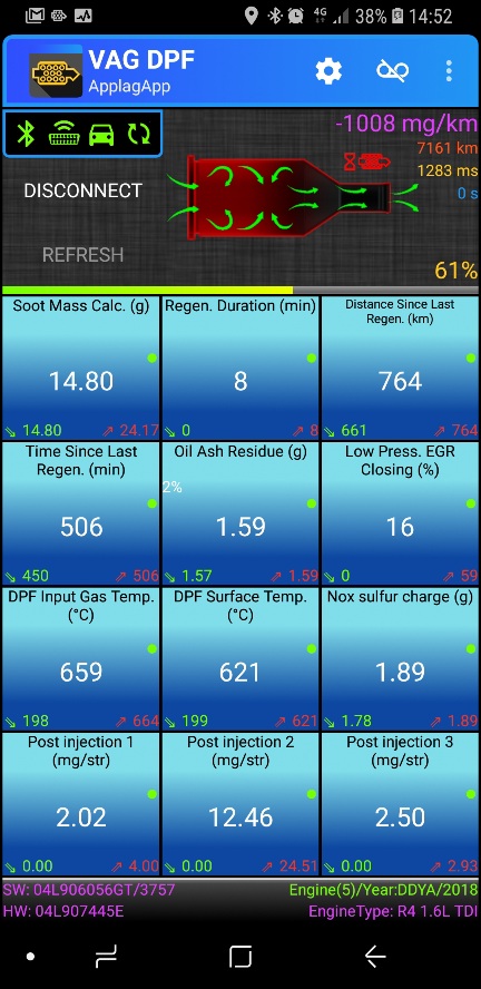

Napisal/-a motom Ne maj 07, 2023 6:03 pm

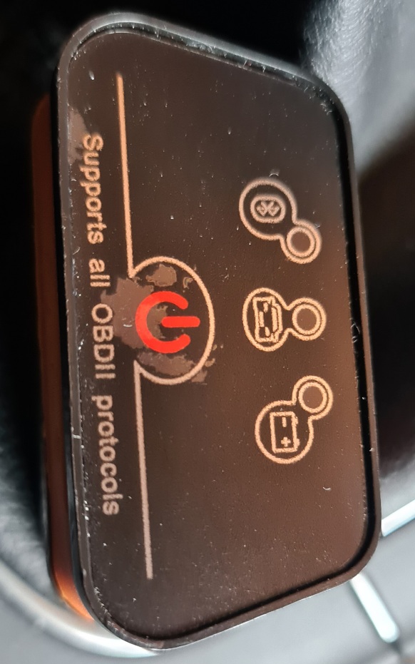

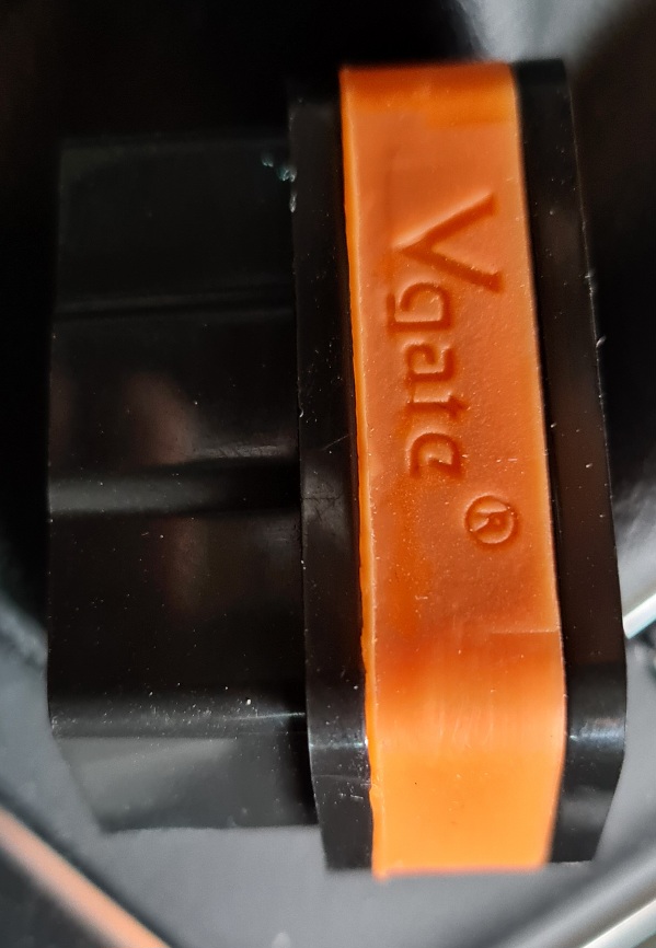

Za tiste, ki sprašujete glede VW aplikacije. Naložite si VAG DPF iz Play trgovine, za začetek lite verzijo, enkratno plačljivo cca 3eu pa pozneje, ko vam zadeva sigurno deluje. Tam so tudi vsa navodila. Posodobitve so seveda zastonj. Pa še moj vmesnik...

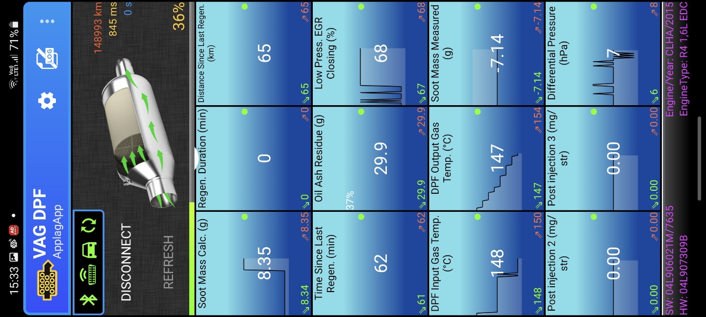

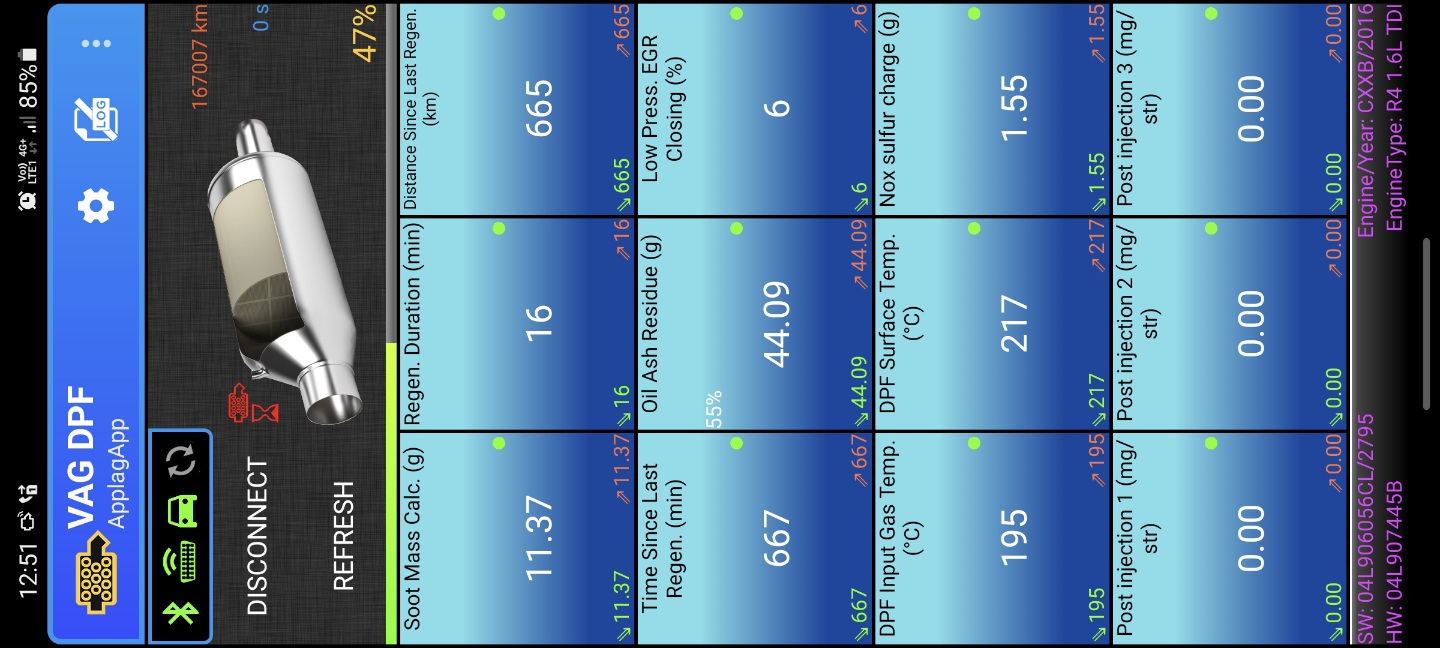

Z aplikacijo se posredno lahko ugotovi tudi realno št.kilometrov. Na sliki podobni kilometri, eden z 29g pepela, drugi s 44g. Eden prvi lastnik, drugi iz uvoza iz nemčije. Pepel je negorljiv in se nabira do 80g, ko je potrebna menjava dpf.
