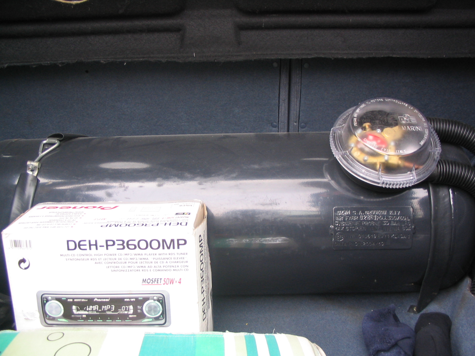

Jaz vozim na plin, in sicer imam mercedesa 280S letnik68, ampak stvar je taka, da se je v zadnjih letih močno zmanjšala razlika med ceno plina in bencina, tako da se to skorajda več ne splača, oziroma nanovo predelovat avto na plin se pa pomojem sploh ne splača.
Prednosti uporabe plina (poleg nižje cene, seveda) so veliko boljše antidetonacijske lastnosti kot pri bencinu, tako daa motor teče dosti mirneje in tiše
Glavna slabost je pač dokaj velik poseg v avtomobil, npr. v prtljažnik je treba ugradit tank, speljat cevovod do motornega prostora, ugradit reduktor...
Cena vsega tega je predvsem odvisna od tega, ali boš sam delal. Kar se pa materiala tiče: reduktor dobiš v Italiji na odpadu za nekaj €, ampak dvomim, da se to splača, ker v Trstu dobiš novega za manj kot 100€, pol pa računaj še kakšnih 100€ za drug material (elektromagnetni ventili, preklopno stikalo...)
Daleč največji strošek je vsekakor tank za plin, ampak to ti ne bi znal reči, koliko stane, ker meni ga je dal stric, ki je imel včasih Lado predelano na plin.
No, na kratko bi bilo to vse.

Sestrična iz Srbije si vgradila plin v Kadetta. 200€ plačala. V prtlažniku ma tank, pod zadnjim odbijačem desno pa za filat, v notranjosti pa stikalo za preklop med bencinom in plinom, + neke predelave pod haubo.
Mal več žre plina kod bencina, avto za 5-10% slabš vleče, se pa pozna cena plina :)
Za mojo Vectro bi me koštalo cca. 250€ predelava na plin v Srbiji.
