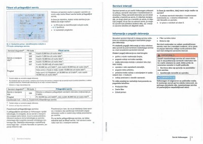

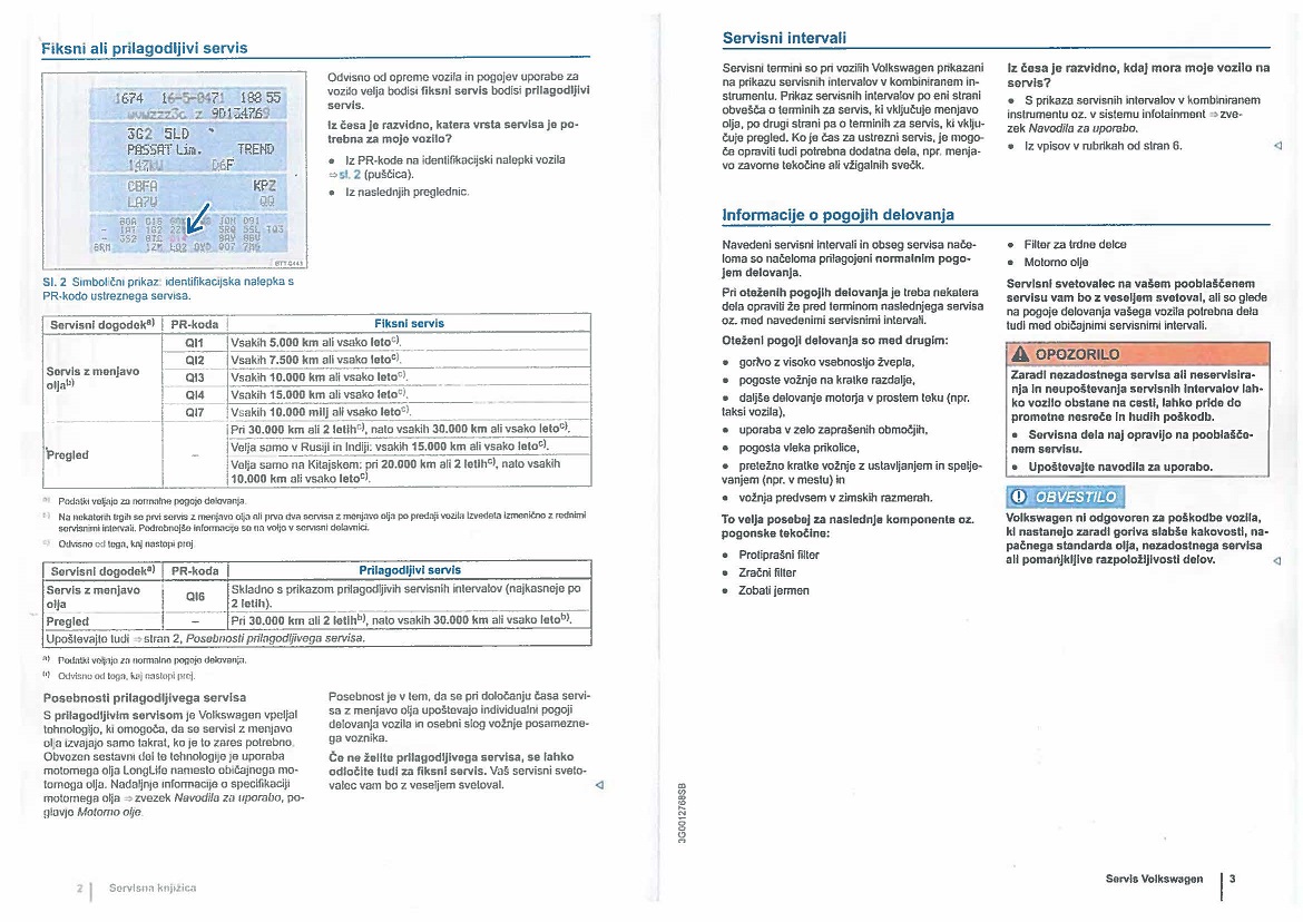

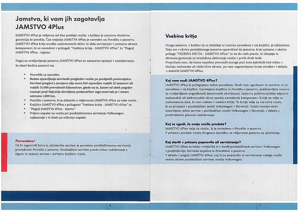

Da je možen long life servis, sem dobil uraden pismen odgovor iz porshe slovenija.
Milan_48
Prispevkov: 164
Pridružen: Ne jan 01, 2006 12:59 pm
Kraj: Šavrinija
Re: Katero motorno olje ??
Napisal/-a Milan_48 Pe feb 09, 2018 9:13 am
Prosim te, ali lahko prilepiš ta odgovor sem na to stran? Kot sken, ali pa vsaj fotografijo. Me zelo zanima!
PS: Ker "mojstri" na servisih in "prijatelji" "lajnajo" kar jim paše in bi bil ta odgovor zelo poučen. Tovarniška navodila so itak jasna in to v slovenščini in nemščini, kar se lahko vsak sam prepriča.
Nulla tenaci invia est via!
motom
Prispevkov: 559
Pridružen: Po jan 04, 2016 5:04 pm
Napisal/-a motom Pe feb 09, 2018 9:55 am
Uraden odgovor spodaj. V servisni knjigi lepo piše vozilo z oznako QI6 long life, najkasneje 2 leti, v jamstvu pa interval 15000.
Torej, direktnemu odgovoru se izmikajo, ampak saj pravim, če si tečen lahko dosežeš svoje.
