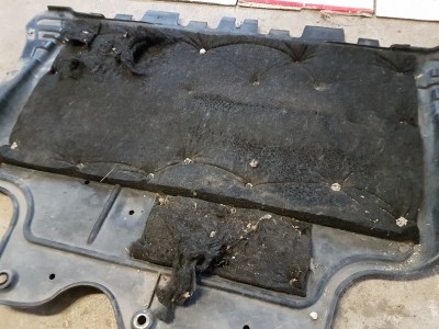

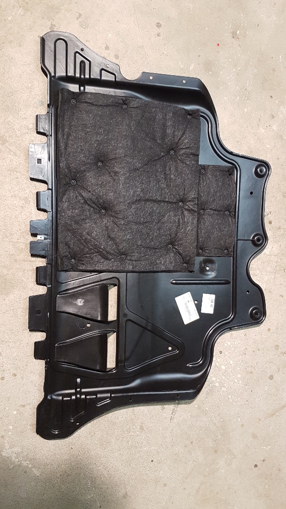

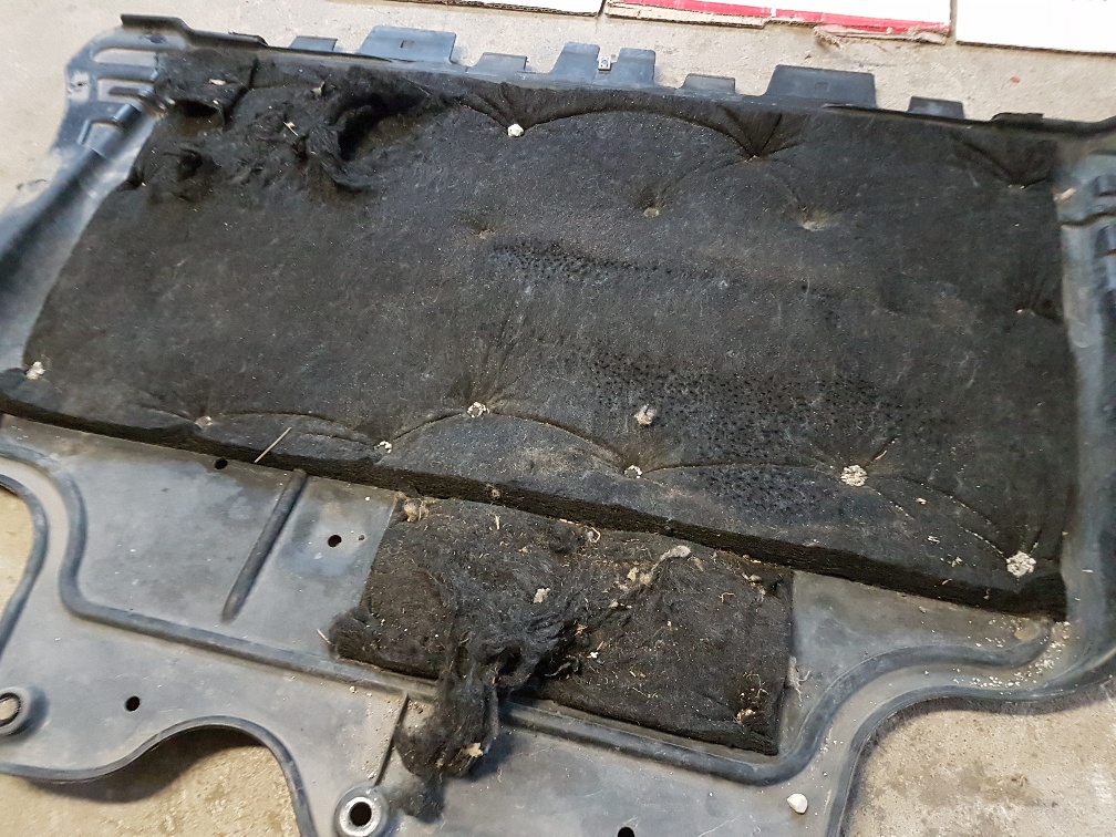

Ne vem pa zakaj se nova plastika dobi le s pol manj izolacije in z dodanima dvema luknjama... kot bi bilo to za hlajenje dsg menjalnika.

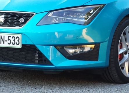

Tisto ni izolacija hrupa oz nekaj je, ampak je mišljena da popije olje, če kje mogoče kaj solzi. Za zmajšanje hrupa je oblečen karter. Tiste reže so pa za hlajenje motorja, menjalnika,... če pogledaš prednji odbijač je tudi spodnja plastika zarezana, da lažje pride zrak skozi te reže

Original pa nima rež in ima več izolacije???

Odšravfaj pokrov dol pa se pelji, pa boš videl da ne bo slišat neke razlike...
Oblečen karter je pa tudi bolj zaradi toplotne izolacija kot zvočne...

Zgornja zaščita je original, ker točno tako z režo je imel moj avto.
Nobene razlike ne bo, če bo brez zaščite in tudi ne vem zakaj bi bila razlika. Mogoče se bo samo povečal zračni upor, ampak tega ne bo noben čutil.
Ne vem, če je to toplotna zaščita na karterju, če ima motor hladilnik olja.

Oba pokrova sta original za isti avto. 1.6tdi 2015 rocni menjalnik. Brez rež je prva vgradnja, z režami pa original rezervni del.
Na vprasanje zakaj so sedaj reže, na servisu odgovarjajo, da je le ena kataloška št.za vse modele.
Jaz zdaj ne vem, a so reže za hlajenje dsg, a je to update, ker se je motorni prostor prevec pregreval...npr. ob regeneraciji.
Ker lahko pustim stari pokrov gor ali pa dam novega.

Moj 2.0tdi 2014 je imel prvovgradnjo tisto z režo.
Ni za hlajenje dsgja, ker moj avto ga ni imel. To je sigurno za hlajenje zdaj kaj točno ne vem. Po moje je mišljeno za hlajenje motornega prostora sploh zadnjega dela motorja, ker reže v odbijaču omogočajo samo hlajenje prednjega dela motorja.
Zdaj če si imel original brez rež ne vem kakšna bo funkcija tega z režami, ker po moje nimaš pod prednjim odbijačem zarezano črno plastiko, da zrak lažje pride do rež

Zaradi logističnih razlogov in "postranskega" pomena je smiselno, da je ta plastika enaka na vseh modelih ne glede na motor in menjalnik.
In najbrž niso tako zategnjeni, da mora imeti vsaka luknja svoj individualni namen, splošni namen je itak "zmanjševanje teže".

Črna plastika pod odbijačem (malo težje se je vidi) je zarezana cca 20cm točno tam kjer sta ti dve lukni tako, da sta tam z razlogom
