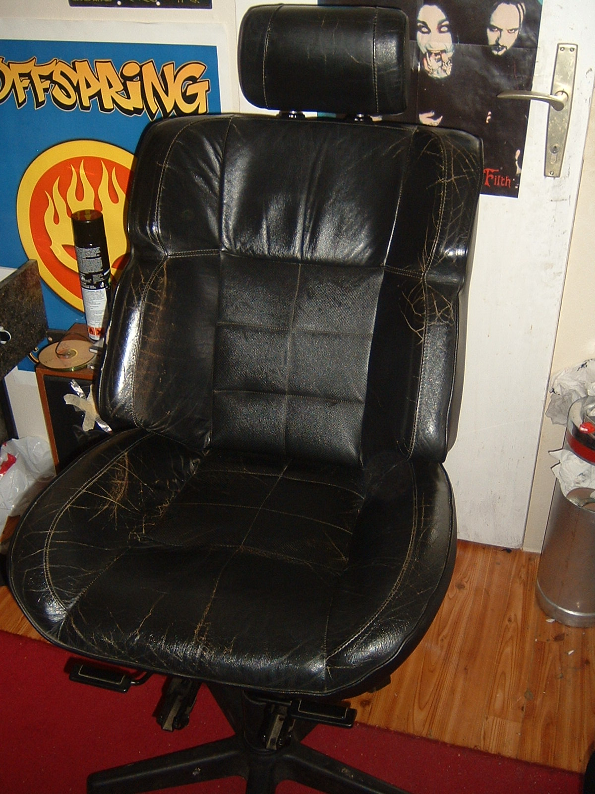

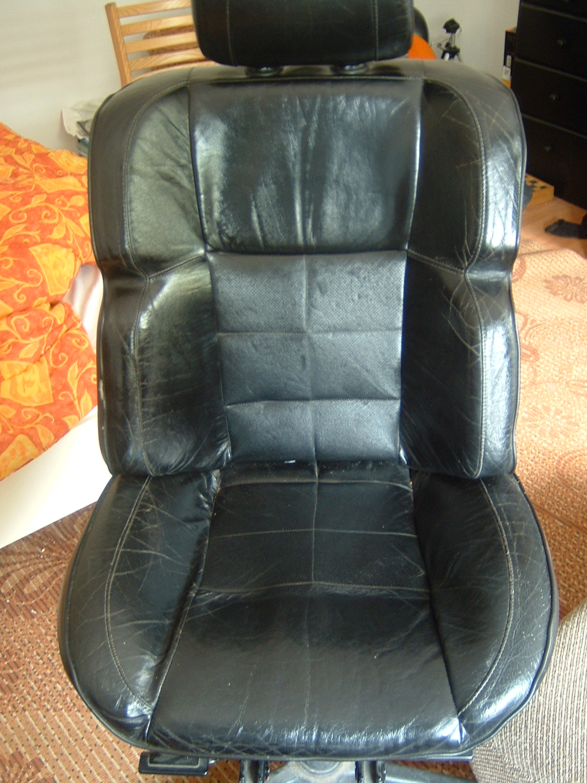

v hardiju dobis eno crno tekocino za mazat cevlje. Bergen pelegeglanz fur schuhe.
stane 300 sit dela pa cudeze. js sm se odlocu da si bom doma naredu sedezno garnituro iz usnjenih avtomobilskih sedezev, pa se ta sedez k zdele gor sedim je usnjen iz renaulta 21 turbo. ko sm ga dobu je usnje zgledu precej zdelan, pol sm ga pa ene 10x premazu s tem in zdj zgleda prakticno kot nov. deluje pa tud na volanu in saltkeblu garantirano k sm tud js premazu volan s tem. sam namazes in pustis da se posusi in pol se ne umazes ko slatas za del ki si ga namazu. rou cudezno zdravilo za usnjene stvari :)

ker js mam identicn zic kot jih mas ti, pa kot vids dost casa na njem prezivim, premazu sm ga pa pred ene 3 mesci in je se zmer cist ok. tud une razpokce se sploh ne vidjo skor, in tud z mokro cunjo ga lahk bp obrisem pa negre nc stran.
pust da se susi cez noc, pa vsak vecer ene 5-10 dni premaz celga, pol pa nakonc obris z mokro cunjo, in nebi smel nc dol it pomoje.
spodi so slike pred mazanjem pred cca ene 3-4 mesci pa od dons ena, pa ga nism umes nc vec mazu pa gor sm presedu kr dost cajta :)
