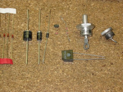

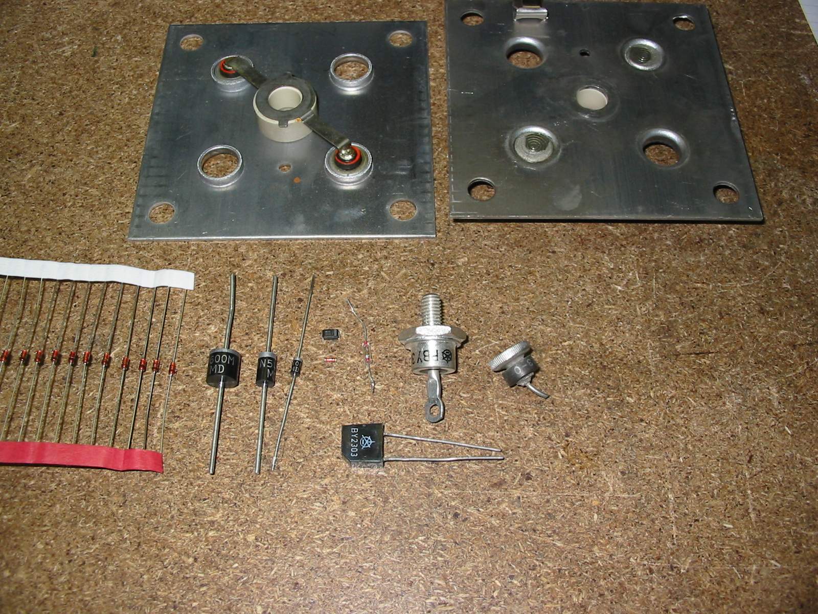

Napisal/-a reber So jun 11, 2005 8:13 pm
V prilogi nekaj diod ... tako za lažjo predstavo kaj je kaj ...
In še nekaj, alternator je 3 fazni generator, rotor je v bistvu stalni magnet, in ker je ta magnet elektromagnet, se mu lahko magnetenje spreminja, tako da se s tem regulira napetost. Alternator vsebuje 6 diod zelo močnih, ki so vprešane v ploščo, podobno kot tiste na sliki, s to razliko da so tiste na sliki od švasaparata, ker tistih iz alternatorja nimam pri roki. Na sliki so tudi primerki manjših diod, prva na traku je 0,1A druga je 6A, tretja je 3A, četrta je 1A, potem peta je smd 1A ista kot predhodnja in šesta spet smd ista kor tiste na traku, potem je ena steklena germanijeva točkasta, zelo švoh, potem je ena ploščata 5A usmerniška dioda in tista kovinska na vijak je 25A dioda, in še zadnja je od švasaparata, nekako tako kot tiste v pleh zaprešane, podatka ne vem, so pa verjetno cca 50A.
Hlajenje je tu problem, zato sem za alternatorje 150A in več precej skeptičen, kako to sploh gre. Prej bi trdil da kratkotrajne obremenitve po nekaj sekund da to gre, za stalno obratovanje s takšnim tokom pa nikoli. poleg 6 močnih diod v alternatorju so še 3 švoh diode, običajno 1-3A za vzbujanje ... in prav tiste so črne s črtico.
Slike so v veliki resoluciji, da se sploh kaj vidi ...

Gricko
Prispevkov: 1956
Pridružen: Sr jun 02, 2004 7:49 pm
Kraj: ljubljana AR156SW
Napisal/-a Gricko So jun 11, 2005 9:23 pm
reber je napisal/-a: poleg 6 močnih diod v alternatorju so še 3 švoh diode, običajno 1-3A za vzbujanje ... in prav tiste so črne s črtico.
lepo napisano!
tle te popravim oz dopolnim!
za vzbujanje imaš 3 diode, ki pa so ponavadi zaprešane v eno ohišje ali pa zalite v eno ohišje , kjer je ena skupna nogica, ostale tri pa grejo vsaka na svoje navitje...
sem pa tudi že videl od iskre alternator, kjer so bile čisto navadne 1N4001 diode (6 komadov) kar neki po čez zlotane, pa nobenih 3 dodatnih za vzbujanje, ampak en kondlc pa ne vem kaj še zraven (že mal pozabu...). spolh ne vem kako točjo je delalo, lahko pa da sem še kaj spregledal...
