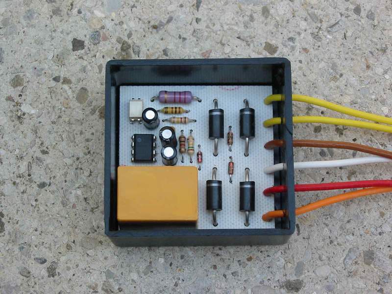

ker pa novi zakon tudi pri rikvercu določa da je včasih treba dodati smernik, zgoraj opisan način ne velja več tako kot včasih, saj so 4 smerniki vklopljeni ko je rikverc in ni možno izklopiti. Zato sem jaz razvil elektroniko ki spada k takemu releju, da ugotavlja ali je stikalo za levi ali desni smernik vklopljeno in če je izklopi rele da dela izbrani smernik. Priklop je enak, ima pa še dodatek 6. žico na +12v ki ima funkcijo podaljšanega delovanja pri izklopu rikverca, da 4 smerniki še 3x utripnejo po izklopu rikverca. Funkcijo je možno izklopiti.
Cena avtomata je 5ksit kogar zanima, za člane foruma 4500sit. Če kdo meni da je tole reklama naj moderator briše, kakor hočete. Ta lahek opis je napisan in razumljiv , težji način z elektroniko pa je prezakompliciran da bi neznalci elektronike znali sestavit. Je pa shema na elektro forumu ... http://www2.maxi.si/phpBB2/index.php

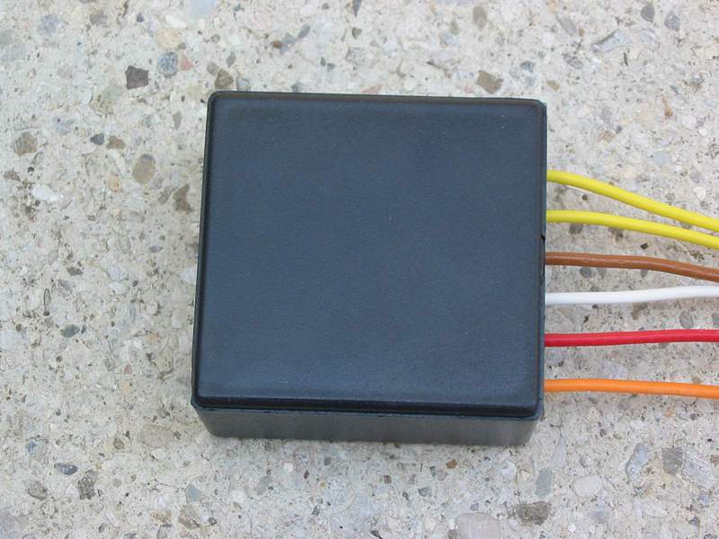

A je ta avtomatika zapakirana v kako ohišje?
Koliko žic štrli iz nje?
Kam je treba te žice priklopit?

Napisal/-a reber Pe jun 17, 2005 12:24 pm
slike povedo največ... kako zgleda, priklop pa je vse paralelno na avtoinštalacijo, nobena žica se ne reže.
L in D smernik, 49a, masa, rikverc luč, in po želji za delovanje dodatne funkcije +12v, če ne se ta žica priklopi na rikverc poleg prejšnje žice.
