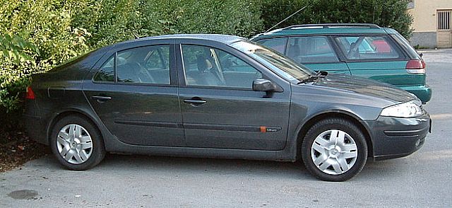

lagune tega letnika sploh nimajo jeklenih platisc, ampak so tut tista k zgledajo kokr da so jeklena u bistvu iz alu.

Voith, če se ne motim je to radkapa. Sej se še vidjo feltne skoz.

ja ze ze, to je radkapa, sam ta feltna k je pod ratkapo in zgleda kot jeklenka, u bistvu ni iz jekla ampak je iz aluminija.
Tega pa nisem vedu. A zato si ti mojster foruma :P jst pa le poznavalec :oops:
