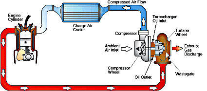

nebivedu je napisal/-a:Turbino poganjajo izpušni plini in ti so prisotni od takrat ko avto vžgeš pa do takrat, ko avto ugasneš. Torej se turbina vrti stalno(se ne vključuje in izključuje) in tudi stalno ustvarja pritisk. Ob večjih obratih imaš tudi več izpuha in tako se turbina vrti hitreje.
RegY je napisal/-a:zaradi tega je lih sedaj konstruktorski trend, da delajo turbine z nastavljivimi lopaticami (hyundai) in turbine z nekimi "prestavnimi razmerji", da se vrti vedno približno enako (ne vem točno kdo je to iznašel, ampak sem bral v avto fokusu pred nekaj meseci)
LudiLimun je napisal/-a:Je blo ze zgorej napisano, ampak se enkrat.
Intercooler je naprava, ki ti svez zrak ohladi ----> s tem se poveca gostota zraka. Tako lahko v bat spravis pri istem delovnem ciklu vec zraka. Vec kot je zraka, lepse zgorevanje imas v valju, poleg tega pa ti vec zraka pomeni tudi hladnejse ohisje motorja, kar pa s pridom izkoristimo, da v valj dovedemo vecjo kolicino gorivne zmesi (benci, dizel). Vec kot je gorivne zmesi, vec moci ti motor proizvede. Od tu vecje moci turbinskih motorjev.
Logika je cist preprosta, vse (turbina, kompresor, intercooler) pa je bilo razvito samo z namenom vecanja moci motorja.
