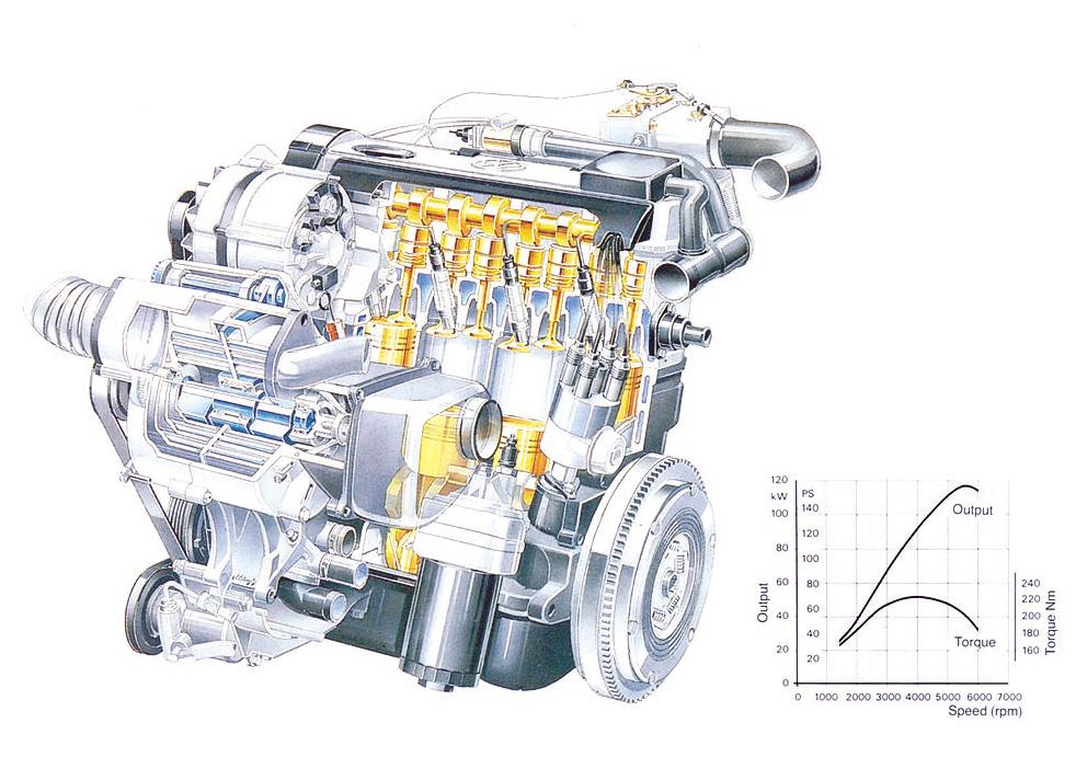

v mislih sm meu tut takle prikaz k mi ga ni noben ni biu prpraulen pokazat. marsikej sm zvedu v parih urah prek določenih programov, kar bi tuki na a.com čaku in čaku.
golf 3 vr6
