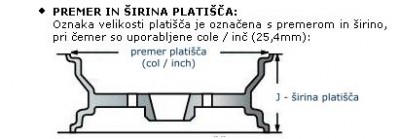

Zanima me, če bi bile pnevmatike širine 185 (še) primerne zaplatišča širine 7 col.
Trenutno so nameščene letne pnevmatike širine 205 kar je OK, a zimske pa so žal homologirane le širine 185. Zato torej ta težava ...

tako za premer kot širino platišča se uporablja inch oz. cola.

7J--->7 pomeni širino v colah (1 cola=2.54cm), J pa pomeni obliko roba platišča
In 185 guma paše na 7J

čisto brez vsakega problema daš 185 gumo na 7J, malce bolj napeta pride.

185 paše super na 7". Osebno kej več ko 195 tudi nebi tlačil gor (se guma preveč krivi za moje pojme).
