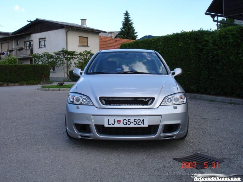

Glede OPC odbijača paše lepo tud na tvojo astro tale slika je pa od uporabnika Denii

Napisal/-a DaDek Pe avg 17, 2007 2:13 pm
ja uporabnik deni mi je znan iz opel foruma..
vezna za odbijač so dal rabljeno
to mi je napisal na pm in sem razumel kot je potrebna druga (like clio rs al pa golf gti 5 odbijač?) ene 300e bi dal na ebayu za odbijač ta tak da bomo vidli.. samo je za karavana.. samo pomoje tak paše..
urbn
Prispevkov: 1184
Napisal/-a urbn Pe avg 17, 2007 2:15 pm
paše k itak sta karavan pa navadna spredi čist enaka
